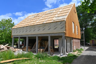

Dom z prefabrykatów drewniano-słomianych
Autor: Domy ze słomy/ Materiały prasowe Dom z prefabrykatów drewniano-słomianych

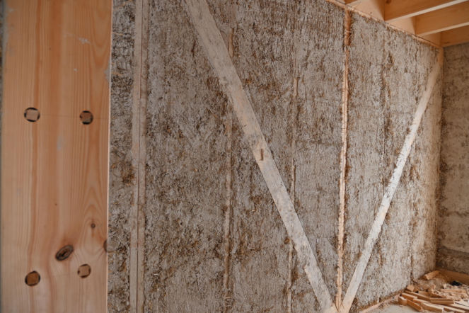

Ściana z paneli drewniano-słomianych
Autor: DJ Ściana z paneli drewniano-słomianych
