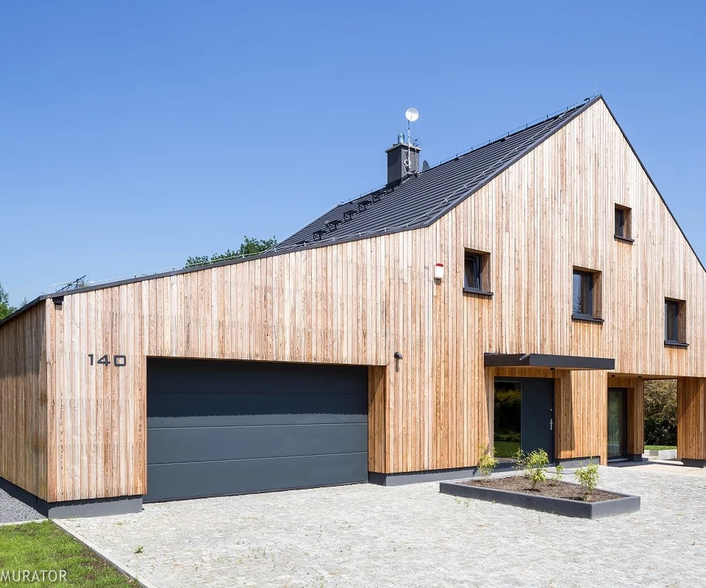

Inwestorzy nie tylko chcieli wysokich sufitów, lecz wręcz przestrzeni salonu aż pod dach. Te oczekiwania trafiły na podatny grunt. Prosta bryła domu bez okapów oraz pokrycie elewacji drewnem modrzewiowym nadają budynkowi skandynawski klimat. Choć dom spełnia literalnie założenia planu miejscowego, trzeba było przekonać urzędników w starostwie, że jest w pełni zgodny z jego zapisami.

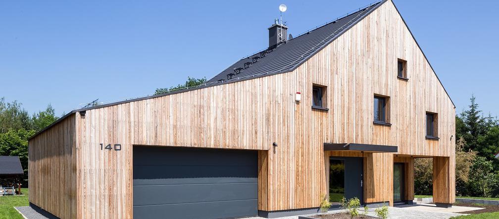

Od strony południowej elewacji, będącej zarazem frontem budynku, w podcieniu usytuowano zadaszony taras

– Myślałem o powiązaniu bryły domu z typowym dwuspadowym dachem z częścią gospodarczą, która ma dach pulpitowy. Często mijając zabudowę na podwrocławskich wsiach, widywałem takie połączenia różnych dachów, jednak zawsze przypadkowe. Chciałem stworzyć dom, w którym byłoby to przemyślane – opisuje ideę projektu architekt. Część mieszkalną przykrywa wysoki dach dwuspadowy o kącie nachylenia połaci wynoszącym 35º. Z kolei przylegający od północnego zachodu garaż ma dach pulpitowy o nachyleniu 17º. Razem tworzą ciągły „zygzak”. Takie ukształtowanie bryły odpowiadało wymaganiu planu miejscowego, by minimum 60% powierzchni domu przykrywał dach o kącie nachylenia 35-45º.

Wyróżnikiem domu jest drewno, które w całości pokrywa jego elewacje. Jako materiał elewacyjny wybrano modrzew syberyjski, lecz z lokalnego tartaku, dzięki czemu cena drewna była rozsądna. Desek nie bejcowano, miały mieć naturalny kolor drewna. Pokryto je tylko jedną warstwą lakieru. Po roku elewacje, szczególnie północna i południowa mocniej narażone na warunki atmosferyczne, delikatnie zmieniły kolor. Ale jak powtarza architekt: – Z naturą nie należy walczyć, tylko się jej poddać. Nic nie zaburza jednolitej bryły, poziome rynny są ukryte w obróbce blacharskiej. Natomiast pionowe umieszczono we wcześniej wykonanych wnękach w ścianach, które przykrywa ocieplenie i drewniana okładzina. Z równym rytmem drewnianych desek na elewacji współgrają proste dachówki cementowe w kolorze grafitowym. Taki sam ciemny odcień ma stolarka okienna z PCW.
