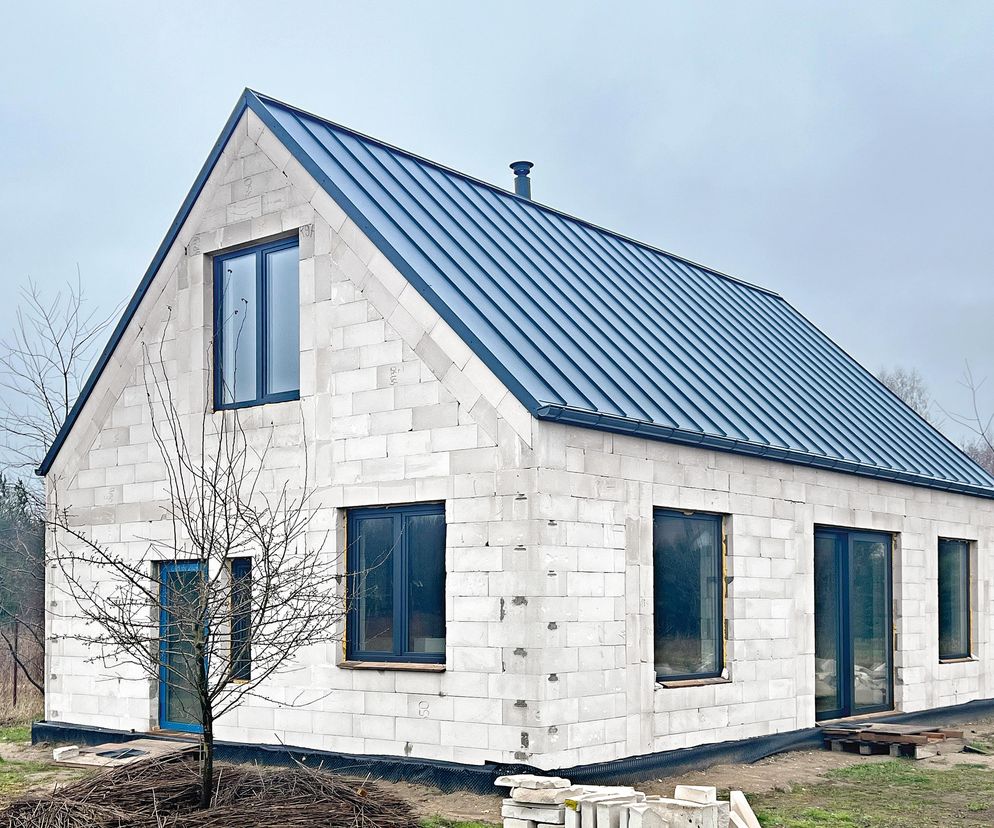

Brak nadzoru budowy – fatalny błąd na każdym etapie
Budowanie bez fachowego nadzoru to proszenie się o kłopoty, zarówno jakościowe, jak i finansowe. Amator nie jest w stanie wyłapać wszystkich niuansów technologicznych. Naprawy fundamentu ze zbyt słabą ławą fundamentową, krzywo wymurowanych ścian czy ugiętego stropu są bardzo kosztowne. Zwykle dany etap budowy trzeba wykonać raz jeszcze. Wyobraźcie sobie, ile może kosztować burzenie i ponowne wykonywanie choćby stropu. Albo skucie zapadającej się podłogi, by właściwie zagęścić podsypkę.
Nadzór na waszej budowie powinien działać według reguły, która sprawia, że najbardziej skomplikowane duże budowy – wieżowców, autostrad, tuneli czy mostów – udają się, a te obiekty można bezpiecznie użytkować: „Nie ma zapłaty bez odbioru etapu prac!”.
Prace ulegające zakryciu i prace konstrukcyjne, a także wszystkie inne decydujące o jakości domu, muszą być odebrane przez kierownika budowy lub inspektora nadzoru inwestorskiego. Konieczna jest obecność specjalisty, a później wpis w dzienniku budowy potwierdzający, że wykonano prawidłowo:

Błędy w murowaniu ścian – najczęstsze usterki i ich konsekwencje
Pojęcie murowania ścian dotyczy także murowania na tak zwaną cienką spoinę. Nadal może paść klasyczne pytanie: a czy także spoinę pionową?
Po kolei. Zwróćcie uwagę, czy pierwsza warstwa bloczków lub pustaków murowana jest na warstwie hydroizolacji – najczęściej papie lub grubej folii rozłożonej na fundamencie. Pierwsza warstwa będzie układana na tradycyjnej zaprawie cementowej.
Chodzi tu o możliwość delikatnego manewrowania pustakami czy bloczkami, by pierwszy rząd idealnie wypoziomować. Niewypoziomowana pierwsza warstwa będzie powodować coraz większe różnice poziomów w kolejnych warstwach muru.
Zaprawa klejowa daje spoinę o grubości 0,5-3 mm. Tak precyzyjnie łączona ściana będzie na pewno miała lepsze właściwości termiczne. Murowanie na cienką spoinę zalecane jest szczególnie w wypadku ścian wznoszonych z bloczków betonu komórkowego. Tu uwaga! Bloczki do murowania na cienką spoinę wymagają delikatnego przeszlifowania, ponieważ – jak wiecie – przy cienkiej spoinie nie ma możliwości korygowania poziomu ściany. Szlifują?
Istnieje też łączenie materiałów ściennych na pianę montażową, bardzo ciepły chwyt. Ale my nie chcemy robić wykładu z murowania, tylko szukamy rażących błędów. Pytanie zatem, czy murujemy lub kleimy też pionowe spoiny? Odpowiedź? To zależy od materiału, a nie zaprawy czy kleju. Jeśli bloczek lub pustak ma wyprofilowane pióro i wpust, spoin pionowych nie robimy. Jeżeli wyprofilowanego łączenia nie ma – kleimy zarówno powierzchnię poziomą, jak i pionową. Plus wypełnienie spoin pionowych w narożach ścian oraz jeśli pustak czy bloczek był cięty i nie ma połączenia pióro-wpust. Na co jeszcze powinien zwrócić uwagę inwestor? Pionowe spoiny w kolejnych rzędach muru nie mogą być w jednej linii.
Ściany działowe – nie wolno ich murować pod sam strop, bo w przypadku jego ugięcia zaczęłyby pełnić rolę ściany nośnej, a przecież nie mają fundamentowania. By do tego nie doszło, należy zostawić szczelinę na dylatację na przykład z pianki.
