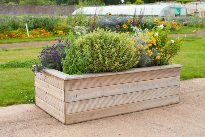

Rośliny w drewnianej skrzyni
Autor: joannatkaczuk/ Getty Images Rośliny w drewnianej skrzyni
