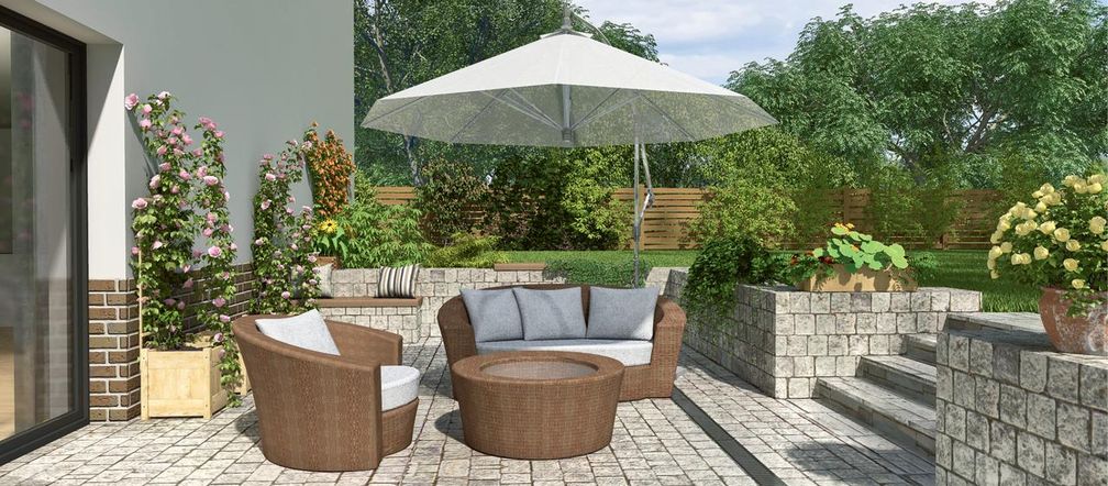

Wgłębnik
Autor: Agnieszka i Marek Sterniccy Wgłębnik powinien mieć co najmniej 10 m2, wtedy zmieszczą się tam wygodne meble i zostanie miejsce na komunikację między domem a ogrodem
Wgłębnik często buduje się przy okazji remontu piwnicy, kiedy pomieszczenia zyskują nowe przeznaczenie i potrzebne jest wyjście do ogrodu. Jednak sprawdzi się on także przy domach na wzniesieniach, w których część budynku w sposób naturalny otoczona jest skarpą. Schowany w ziemi taras zapewnia większą intymność i sprawia, że relaks w ogrodzie jest po prostu przyjemniejszy. Poza tym ogrody, w których jest zróżnicowana powierzchnia terenu, są bardziej interesujące i wydają się większe. Ma to szczególne znaczenie na niewielkich działkach, na przykład miejskich.

Najładniej wyglądają wgłębniki otoczone murkami, których wysokość nie przekracza 80 cm. Jeżeli taras musi być posadowiony głębiej, zamiast jednej wysokiej ściany oporowej zabezpieczającej grunt przed osuwaniem lepiej zbudować kilka niższych ustawionych piętrowo jedna za drugą i obsadzić je roślinami. Do tarasu w zagłębieniu będzie wtedy docierało więcej światła, poza tym niskie murki łatwiej zbudować (można to zrobić samemu), bo nie muszą wytrzymywać dużego naporu gruntu. Wykonanie ścianek oporowych wyższych niż 1,2 m należy powierzyć fachowcowi, który ustali, czy są konieczne dodatkowe wzmocnienia.

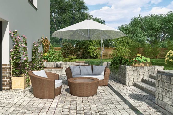

Wgłębnik (taras zagłębiony) składa się z trzech elementów: murka otaczającego taras, schodów do ogrodu i posadzki. Pierwszy etap pracy to wyznaczenie wielkości tarasu. Następnie przygotowuje się wykop odpowiedniej głębokości i po jego oczyszczeniu oraz wyrównaniu dna buduje ścianki oporowe i schody. Na koniec układa się nawierzchnię.
W opisywanym przypadku tworzą go bloczki betonowe o wymiarach 38 x 24 x 12 cm posadowione na betonowym fundamencie. Obłożono go kostkami granitowymi połączonymi zaprawą cementową – takimi samymi, z jakich jest zrobiona posadzka. To pozwala zaoszczędzić na kosztach (kamień jest tylko na licu ścianki) i skrócić czas pracy (murek z bloczków szybko się stawia). Granit nie chłonie wody, nie brudzi się i jest odporny na mróz, dlatego nie trzeba go impregnować. Jednak w czasie murowania należy systematycznie ścierać z niego zaprawę, bo gdy zwiąże, trudno ją będzie usunąć. Zamiast kostkami murek można wykończyć okładziną kamienną, ceramiczną lub betonową. Co 5 m trzeba zrobić dylatację.
Żeby zapewnić odpowiednie odwodnienie, za murkiem układa się 10-15-centymetrową warstwę odsączającą ze żwiru – jest to szczególnie istotne, jeśli grunt na działce jest zwięzły (glina, iły). Należy także położyć rurę drenarską odprowadzającą wodę do studzienki chłonnej bądź kanalizacji deszczowej.
Taras zagłębiony: schody
Stopnie są utworzone przez kostki granitowe, a podstopnice – krawężnik, który może być z granitu lub betonu imitującego kamień. Stosuje się także betonowe palisady. Osadza się go na betonowym fundamencie. Kostki tworzące stopnie układa się na wyrównanej podsypce piaskowo-cementowej (miesza się je w proporcji 5:1), pod którą znajduje się podbudowa z łamanego kruszywa o granulacji 0-30 mm albo pospółki. Jej grubość to 15-20 cm – mniejsza na gruncie przepuszczalnym, a większa na spoistym. Wygodne schody ogrodowe mają głębokość 35-50 cm i wysokość 12-15 cm.
Taras zagłębiony: posadzka
Posadzka tarasu zagłębionego jest zrobiona z kostki granitowej grubości 4/6 cm. Ważne jest, żeby miała spadek 2% od domu w kierunku ogrodu i odwodnienie, najlepiej liniowe. Zapobiegnie ono gromadzeniu się wody w czasie deszczu, o co szczególnie łatwo na tarasie zagłębionym w gruncie.

Posadzkę tarasu zagłębionego buduje się tak samo jak ścieżki i inne ogrodowe nawierzchnie przeznaczone do ruchu pieszego. Pierwsza warstwa, czyli podbudowa z kruszywa lub pospółki, powinna mieć grubość 15-20 cm, zależnie od rodzaju gruntu. Na niej układa się podsypkę piaskowo-cementową, a następnie bruk. Do jego spoinowania można użyć piasku albo gotowej wodoprzepuszczalnej zaprawy do bruku. Tworzy ona trwałe, elastyczne wypełnienie i nie przerasta chwastami.
