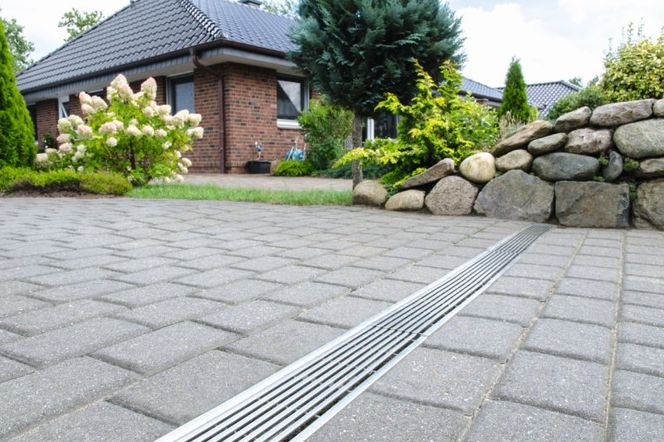

Przykładowe odwodnienie liniowe wokół domu
Autor: Archiwum serwisu Przykładowe odwodnienie liniowe wokół domu. Aby po deszczu nie brodzić w kałużach i nie grzęznąć w błocie na własnej działce, warto uzbroić ją w system odwodnień liniowych, które zbiorą wodę deszczową i odprowadzą z dala od domu.
