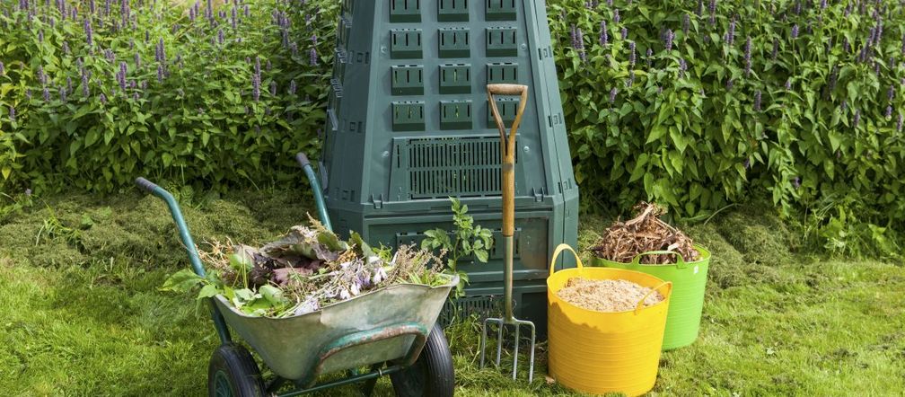

Po sezonie kompostowania odpadków kompost powinien być gotowy. Aby się upewnić, trzeba wydobyć jego niewielką ilość z dolnej warstwy kompostownika. Dojrzały kompost ściśnięty w dłoni nie klei się, ale i nie rozsypuje. Przyjemnie pachnie. Przypomina czarną próchniczną ziemię. Jeżeli znajdują się w nim jeszcze nierozłożone fragmenty pędów czy gałęzi, trzeba go przesiać przez siatkę o oczkach 1 x 1 cm. To, co zostanie na siatce, należy ponownie przeznaczyć do kompostowania. Dobry, gotowy do użycia kompost znajduje się wewnątrz pryzmy. Niezupełnie rozłożone resztki organiczne leżące na jej wierzchu trzeba włożyć do kompostownika. (as)
