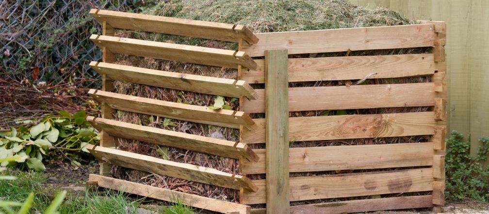

Jak zrobić prosty kompostownik drewniany - instrukcja krok po kroku
- Na początku należy wytyczyć granice kompostownika i oczyścić wybrany teren.
- Kompostownik można budować po części zagłębiony w ziemi (np. wykopując dół o głębokości 40–50 cm).
- Po wyrównaniu terenu, w czterech rogach należy wbić paliki.
- Optymalnie konstrukcja powinna mieć wysokość nie większą niż 100 cm.
- Do palików mocuje się z trzech stron siatkę, a do niej z kolei przytwierdza czarną folię (można użyć zszywek lub drutu).
- Czwarta ściana natomiast powstanie z desek, które będą układane od wewnątrz wraz z dodawaniem odpadków do pryzmy.
- Deski należy skrócić tak, aby „zatrzymywały” się na palikach.
- Drewniane elementy (przed lub po budowie) warto zaimpregnować.
- Na dno warto jeszcze wsypać warstwę torfu.
Taki kompostownik drewniany jest gotowy do użytkowania.
Co pewien czas można wymieniać podziurawioną folię perforowaną. Warto jednakże jej używać, gdyż zwiększa temperaturę w kompostowniku i przyśpiesza rozkład odpadów organicznych.
