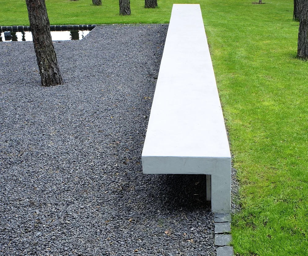

Przepuszczalne nawierzchnie w ogrodzie
Autor: Marcin Czechowicz Nawierzchnia żwirowa jest odporna na mróz, łatwa w utrzymaniu i ekologiczna, ponieważ woda deszczowa wsiąka w grunt, wspomagając lokalną retencję wodną i zachowanie wilgotności gleby, jednocześnie nie wymagając skomplikowanych instalacji odwadniających. Projekt: Agnieszka Ziebik i Grzegorz Ziebik/Projekt_DwA Pracownia Architektoniczna
