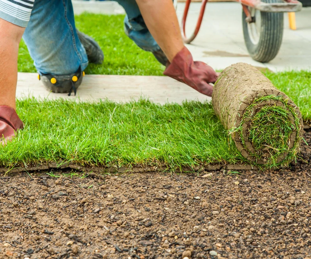

Trawa z rolki jest droższa niż darń wyhodowana z własnego wysiewu nasion. Jednak otrzymujemy murawę gotową do użytkowania od razu po ułożeniu. Trawnik z rolki ma wysokie walory estetyczne – trawa jest równa, mocna, intensywnie zielona. Murawa wyhodowana na plantacji rosła już od 12 do 18 miesięcy. W tym czasie nastąpił silny rozrost trawy. Ważny jest też dobrze rozwinięty system korzeniowy, który pozwoli na szybkie wrośnięcie trawy w podłoże. Dzięki temu można łatwo stworzyć trwały trawnik.
Jak długo przyjmuje się trawa z rolki?
Trawniki z rolki można od razu użytkować, w odróżnieniu od trawnika z siewu. Ukorzenienie trawnika z rolki trwa około 7 do 10 dni. W tym czasie powinien wytworzyć się odpowiednio długi system korzeniowy.

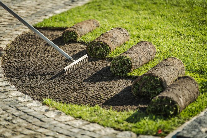

Nie. O jakości nowej murawy, jej wzroście na nowym stanowisku i trwałości decyduje także podłoże. Stara trawa nie będzie ułatwiać rośnięcia nowej. Żeby doszło do połączenia się systemu korzeniowego z podłożem, musi być ono oczyszczone, luźne i spulchnione.
Jakie podłoże pod trawę z rolki?
Powinna to być dobrej jakości gleba przepuszczalna, najlepiej stanowiąca mieszaninę ziemi różnego rodzaju, np. ziemi ogrodniczej i piasku. Ciężkie gleby gliniaste powinny być wymieszane z piaskiem. Podłoże musi być oczyszczone z chwastów, bryłek gruzu lub innych nieczystości, spulchnione na głębokość kilku centymetrów i wyrównane.
