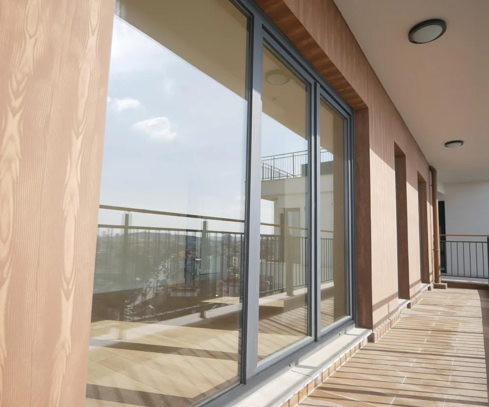

Elektrycznie sterowane okno tarasowe
W napędy można obecnie wyposażać tylko okna typu HST (Hebe-Shiebe Tür), czyli unoszono-przesuwne.
Ich skrzydła, po przekręceniu klamki unoszą się nieco na wózkach jezdnych i przesuwają za skrzydła stałe. Po zamknięciu oba znajdują się w jednej płaszczyźnie. Wózki przemieszczają się po prowadnicach (szynach), przeważnie o długości do 6,5 m. Próg tych drzwi jest bardzo niski – maksymalnie 3 cm. Wiele z nich to modele bezprogowe. Wzdłuż linii przesuwu znajduje się tylko prowadnica, a uszczelki umieszczone w skrzydle opuszczają się podczas zamykania samoczynnie, tworząc barierę dla zimnego powietrza, wody i kurzu.
Za ryglowanie odpowiadają zasuwnice i trzpienie w kształcie grzybka lub haka mocowane na bokach skrzydła. Zazwyczaj okucia takie mają dwa punkty ryglowania – na dole i na górze. Skrzydła poruszają się od strony pomieszczenia.
Elektryczne silniki do poruszania skrzydła są w przypadku takich okien umieszczane wzdłuż jego górnej belki. Reszta niezbędnych mechanizmów znajduje się wewnątrz konstrukcji okiennej, więc praktycznie całe urządzenie pozostaje niewidoczne i nie psuje wyglądu okna.
Potrzebne są tu dwa silniki – jeden do unoszenia skrzydła, drugi do jego przesuwania.
Są też napędy do okien umieszczane wewnątrz ramy (pod warunkiem, że nie jest ona węższa niż 60 mm) oraz mechanizmy naścienne.
Silniki do poruszania przesuwnym skrzydłem zasilane są z sieci, ale nie brak również modeli mających też akumulatory litowo-jonowe, zapewniające możliwość otwierania i zamykania nawet wówczas, gdy nastąpi awaria instalacji elektrycznej lub przerwa w dostawie prądu. Po jednym naładowaniu akumulator dostarcza energii na około 130 cykli przesuwania. Żywotność takich baterii wynosi 10-15 lat.
Okna tarasowe z napędem mogą po lekkim przesunięciu klamki (system push&go) uruchamiać silnik lub są obsługiwane oddzielnym panelem dotykowym. Do obsługi można też wykorzystywać pilota komunikującego się z mechanizmem napędowym drogą radiową.
Napędy do okien niektórych firm mają kilka trybów pracy, z czego jeden zakłada tylko wspomaganie otwierania ręcznego. Nie trzeba wtedy wkładać w obsługę skrzydła aż tyle siły. Zawsze też można napęd unieruchomić i pozostać przy obsłudze ręcznej.
Nowoczesne napędy są zdolne poruszać skrzydłami o ciężarze dochodzącym do 400 lub nawet 440 kg. Wzbogacane są w dotykowy system wykrywający przeszkody znajdujące się na drodze ruchu skrzydła, więc te niczego nie przytrzaśnie podczas zamykania. Gdy wyczuje opór, cofnie się o 10 cm. Innymi środkami ochronnymi stosowanymi w tym celu są kurtyny laserowe lub czujki ruchu. Wszystkie trzy wspomniane urządzenia zarządzające cofnięcie skrzydła sprawiają też, że nie zostanie ono zablokowane w trakcie otwierania przez jakiś pozostawiony w progu przedmiot. Mogłoby bowiem wtedy dojść do przeciążenia i awarii silnika, pracującego mimo niechcianej blokady.
Szybkość przesuwu drzwi zależy od ich ciężaru. Przyjmuje się, że najcięższe z nich będą sunąć z prędkością 11 cm/s.
Niektóre z napędów pozwalają na uruchomienie mikrowentylacji. Wówczas skrzydło pozostaje zaryglowane, a mimo to dochodzi do niewielkiego rozszczelnienia umożliwiającego infiltrację powietrza. Ciekawie przedstawia się funkcja „timer”. Daje ona możliwość zaprogramowania cykli wietrzenia. Skrzydło, o określonej porze samoczynnie przesuwa się na zadaną odległość, na czas 10 min., po czym ponownie się zamyka.

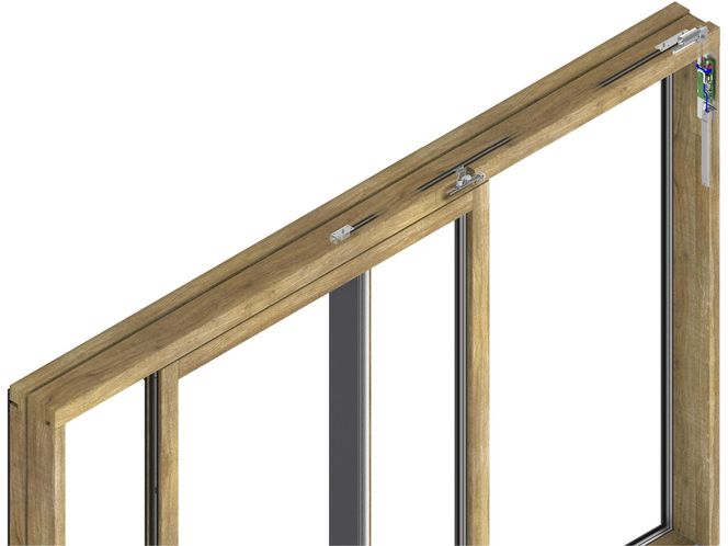

Ukryty napęd do okien HST
Autor: materiały prasowe MACO/ Materiały prasowe Niektóre napędy mają mechanizm ukryty w skrzydle. Nie rzuca się on w oczy i jest chroniony przed przypadkowym uszkodzeniem lub zabrudzeniem.

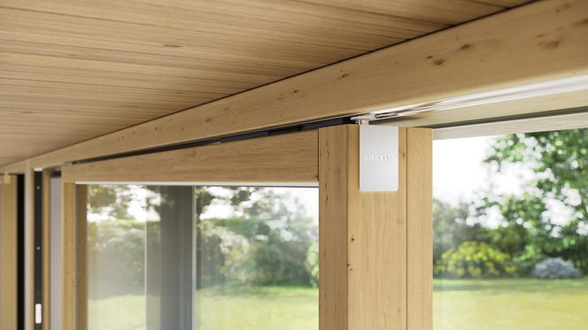

Doprowadzenie zasilania do napędu
Autor: materiały prasowe SIEGENIA/ Materiały prasowe Aby móc podłączyć napędy, warto już na etapie budowy doprowadzić zasilające przewody dwużyłowe (2x1,5 mm2) w te miejsca, gdzie przewidziano przeszklenia.
