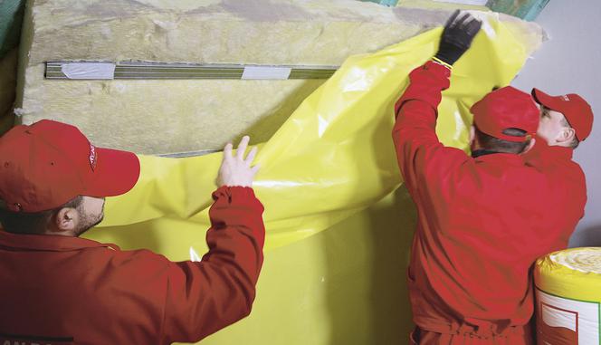

Autor: Mariusz Bykowski Pasy folii paroizolacyjnej należy szczelnie skleić ze sobą, żeby stanowiłu jednolitą powłokę

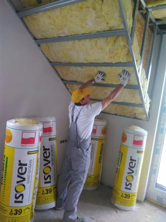

Izolacja poddasza Isover

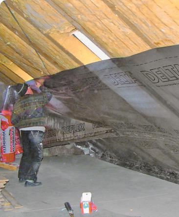

Autor: ISOVER, zdjęcie z realizacji firmy "5 gwiazdek wykończenia wnętrz", Damian Wicher/ Materiały prasowe Powierzchnia folii paroizolacyjnej musi być szczelna, co jest często trudne do osiągnięcia. Warto zwrócić uwagę na kompleksowe systemy, które posiadają taśmy i kleje ułatwiające prace. Niektóre mają nawet łączenia typu "na rzep"

Podstawowym zadaniem paroizolacji jest niewpuszczenie pary wodnej do przegrody. Dlatego paroizolację umieszcza się od strony ciepłego pomieszczenia. Powłoka utworzona z dokładnie sklejonych ze sobą pasów folii paroizolacyjnej powinna być szczelna. Musi dokładnie otulać połać dachu, powierzchnię ściany szkieletowej lub strop. Powinna być szczelnie połączona z murem obok osłanianego elementu, krokwiami dachu, skrajnymi elementami rusztu ściany szkieletowej. Bardzo dokładnie należy uszczelnić wszelkie przejścia przez przegrodę, otoczenie okna dachowego, komina, wywiewki systemu kanalizacji, gniazd elektrycznych itp.
