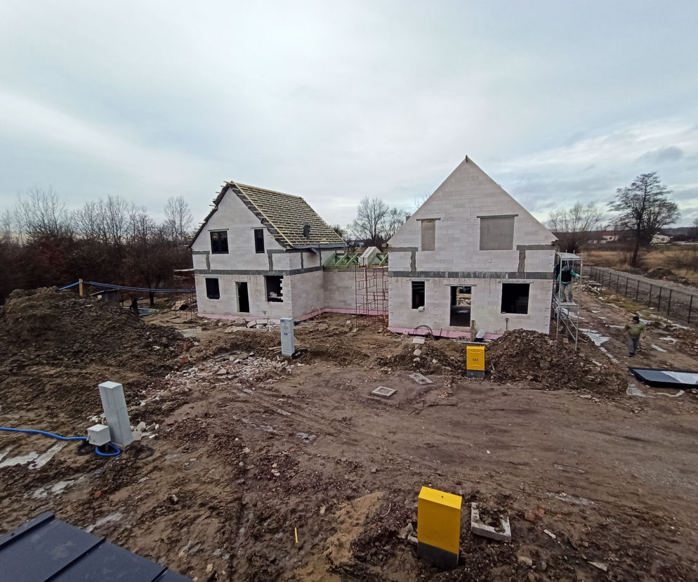

Zazwyczaj zmiany w projektach są możliwe do wprowadzenia przed rozpoczęciem lub na początku budowy, czyli kiedy dane etapy realizacji nie zostały wykonane. Deweloper ściśle określa do kiedy możemy wprowadzać zmiany oraz jakie elementy mogą podlegać zmianom.

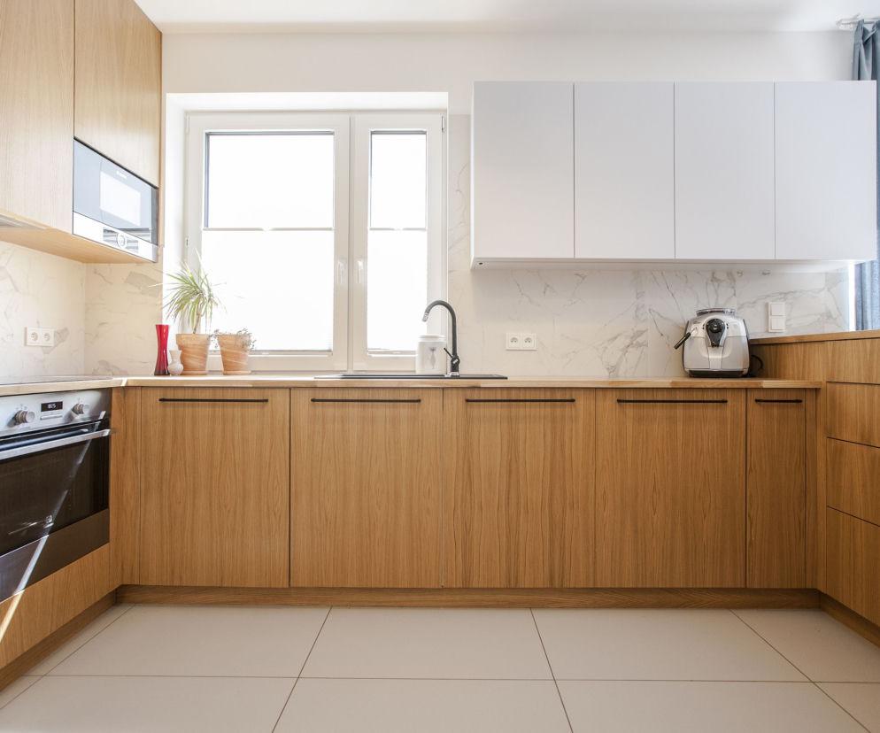

Z mojego doświadczenia coraz więcej klientów zgłasza się na etapie zakupu przysłowiowej “dziury w ziemi”. Zaczynamy od projektu koncepcyjnego, aby wiedzieć czy wyjściowy układ ścian działowych i instalacji przystaje do oczekiwań inwestora. Jeżeli nie, rozpoczynamy procedurę zmian lokatorskich. Warto na tym etapie mieć wstępnie zaprojektowane pomieszczenia. Im lepiej przemyślane, tym dokładniejsze projekty dostarczamy i tym mniej zmian będzie na etapie wykończenia. Inwestor oszczędza wtedy sporo czasu i pieniędzy. Łatwiej i taniej jest na etapie budowy, przed tynkowaniem ścian wykonać przyłącze do umywalki w określonym miejscu niż później płacić za rozkuwanie ściany, przenoszenie hydrauliki, ponowne tynkowanie. Podobnie jest z gniazdkami czy samą wielkością wnętrz. Czasem wystarczy nam przesunięcie ściany o 3 cm, aby weszła wymarzona szafa Pax lub płyta wielkoformatowego gresu.
Co warto zmienić
Zazwyczaj zwiększamy ilość gniazd i punktów oświetleniowych. Obecny standard życia wymaga używania większej ilości sprzętów elektronicznych: komputery, laptopy, telefony komórkowe, sprzęt grający, telewizory, sprzęty agd - zarówno te do zabudowy jak i wolnostojące, których coraz więcej mamy na blatach. Odchodzi się też od oświetlania pomieszczeń jednym centralnie usytuowanym punktem. Inwestorzy chcą mieć możliwość tworzenia scen świetlnych. Dodajemy więc kinkiety lub rozbijamy oświetlenie górne na więcej punktów. Świetnie sprawdzają się też włączniki schodowe i krzyżowe. Dzięki temu możemy np. wyłączyć światło nie ruszając się z łóżka.
