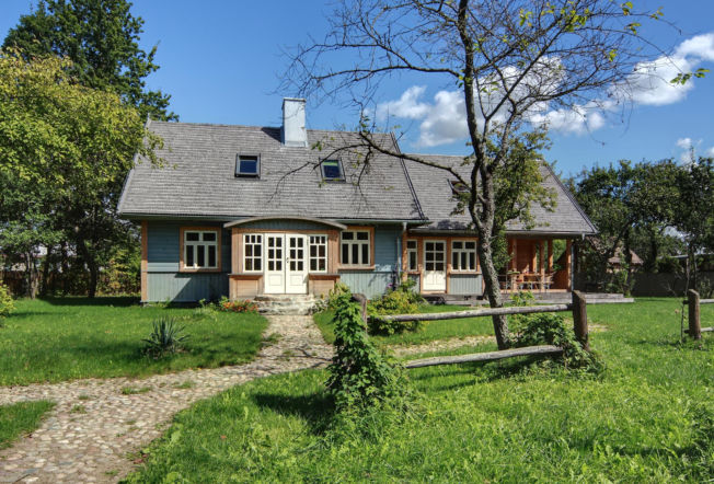

Dom złożony jest z dwóch wzajemnie przesuniętych względem siebie brył, każda o wymiarach tradycyjnych domów w okolicy. Ustawiony jest ścianą szczytową do drogi. Dzięki temu wygląda na mniejszy, niż jest w rzeczywistości, i nie wyróżnia się w ciągu sąsiednich budynków.
Podział domu na dwie bryły ma też swój sens funkcjonalny – jedna część zawiera blok kuchenno-jadalny z salonem oraz pomieszczenie gospodarcze (kotłownię, w której jest też pralnia), a na górze apartament gospodarzy, druga – dwie oddzielne sypialnie, każda z własną łazienką. Ułatwia to zachowanie prywatności gościom i gospodarzom. W mroźną puszczańską zimę można ogrzewać tylko połowę domu, jeśli akurat nie ma gości.
Osią podziału jest obszerna sień, która stanowi centrum komunikacyjne, ale każda z części ma własną klatkę schodową.
Uwagę przykuwa przeszklony ganek o charakterystycznym regionalnym kształcie, z półokrągłym daszkiem. Ten bardzo popularny w okolicy motyw znakomicie wpisuje dom w otoczenie.
Nawiązaniem do tradycji są też pełne uroku skrzynkowe okna z drobnymi podziałami zaznaczonymi szprosami. Ich zewnętrze skrzydła mają zestawy szyb zespolonych, dzięki czemu spełniają współczesne normy energooszczędności.

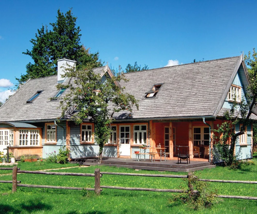

Przed domem znajduje się obszerny drewniany taras – szeroki, wygodny, schodzący stopniami do poziomu gruntu, będący kontynuacją zadaszonej werandy wciętej w bryłę domu. Powstał, gdy dom był już gotowy. Wcześniej wydawało się, że weranda zaspokoi potrzeby mieszkańców. Dziś nagrzane słońcem deski tarasu to latem ulubione miejsce wszystkich odwiedzających dom.

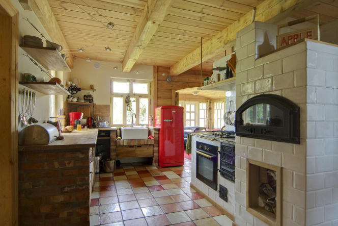

Wystrój wnętrza to dzieło właścicieli i siostry pani domu. Dominują naturalne materiały, żywe kolory i wyraziste faktury. Nieosłonięte drewniane bale w salonie, surowa cegła, z której są wymurowane szafki w kuchni i ściana kominka.
Na klatkach schodowych i w sypialniach królują wzory i kolory – odważne połączenia kwiatowych, tkaninowych motywów zaskakują i zaciekawiają – za każdym rogiem czeka na gościa coś nowego. Mięsiste faktury winylowych tapet dodają wnętrzom przytulności.
Dębowe podłogi salonu w kuchni ustępują miejsca mozaice płytek ceramicznych w żywych kolorach, a w sieni uwagę przykuwa oryginalna posadzka z cegieł.
W otwartej kuchni, królestwie pana domu, które sam zaprojektował, stoi kuchenny kombajn – nowoczesna, rozbudowana wersja podlaskiego pieca. Jest tu piec chlebowy, w którym gospodarz z zapałem piecze nie tylko chleb, ale i ryby, kuchnia opalana drewnem oraz współczesna kuchnia gazowa z piekarnikiem.
Z drugiej strony ceglanej zabudowy umieszczono zamknięty kominek wykończony kaflami. Choć niełatwo było znaleźć zduna, który nie uląkłby się niecodziennej kombinacji, efekt wart był zachodu.
Każdy mebel w tym domu ma swoją historię. W większości to wypatrzone na szwajcarskich i polskich pchlich targach stare szafy, stoły i komody, którym przywrócono blask i nadano nowe życie. Najstarsza szafa ma ponad 300 lat.

Dom zbudowany jest z sosnowych bali grubości 10 cm ocieplonych wełną mineralną (14 cm) i oszalowanych sosnowymi deskami.
Szarobłękitny kolor elewacji właściciele wybrali z kilku zaproponowanych przez architekta. Kolorystyczny eksperyment powiódł się znakomicie. Pastelowy kolor, jakby z lekka wypłowiały, przydymiony, dobrze koresponduje z otaczającą go roślinnością o każdej porze roku.
Dom pięknie wygląda też w zimowej szacie, a w szare ponure dni promienieje wręcz błękitem. Efekt podkreśla słomkowożółty kolor zastosowany na opaskach wokół okien oraz na podbitce zadaszenia werandy.
Całości dopełnia dwuspadowy dach pokryty wiórem osikowym, często stosowanym w północnych regionach Polski. Obróbki są z blachy cynkowo-tytanowej, której matowoszary kolor wtapia się w srebrzyste pokrycie dachu.
