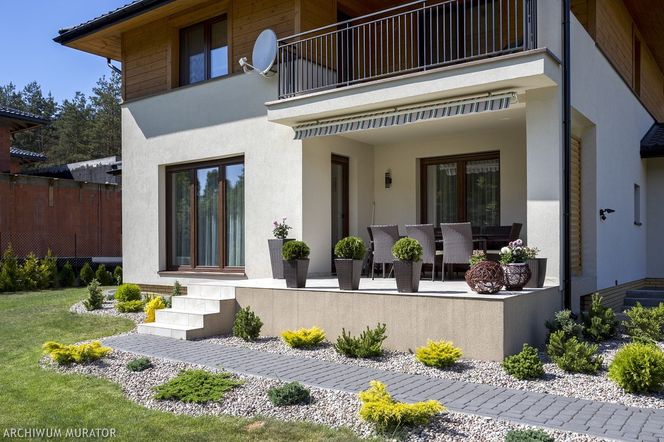

Autor: Piotr Mastalerz Na zewnątrz domu wykonujemy okładziny z płytek mrozoodpornych, czyli o jak najniższej nasiąkliwości.
Schody zewnętrzne w harmonii z domem i ogrodem
Schody zewnętrzne powinny się dobrze komponować z domem i jego otoczeniem. Dlatego najczęściej wykorzystuje się na nie materiały, którymi wykończono inne fragmenty elewacji: cokół, kolumny ganku, narożniki, ścianę w strefie wejścia, parapety lub szczyty domu. Można też w naturalny sposób połączyć dom z ogrodem, wykańczając stopnie tak samo jak podjazd, ścieżkę prowadzącą do domu czy ogrodzenie. Okładzina schodów powinna być zgrana ze stylem architektonicznym budynku. Wykończone drewnem stopnie wejściowe kojarzą się z nastrojowym klimatem podmiejskiej lub uzdrowiskowej willi. Płytki na schodach zewnętrznych to dobry sposób na wykończenie schodów bezpretensjonalnego domu o prostej bryle i spadzistych połaciach dachu. Elegancka rezydencja wymaga prestiżowego wejścia, na przykład w postaci schodów granitowych. Do nowoczesnej, prostej bryły domu o płaskim dachu pasuje oszczędny w wyrazie gres porcelanowy.
Kamień na schodach - wybór popularny
Na schody zewnętrzne poleca się kamienie drobnoziarniste, są nienasiąkliwe i nieporowate. Kamień powinien być twardy, a tym samym trudno ścieralny. Odpowiednie są granit, bazalt i twardy piaskowiec. Najczęściej stosuje się granit o powierzchni płomieniowanej – jest ona szorstka, antypoślizgowa i matowa – lub o fakturze fakturze groszkowanej bądź surowej – niepolerowanej. Granit płomieniowany się nie brudzi, gdyż ma zamknięte pory. Gorsze właściwości od granitu mają twarde piaskowce – stosuje się je rzadziej, jednak i one mają swoje zalety – ich powierzchnia nie daje się polerować, dlatego jest nierówna i antypoślizgowa, a tym samym bezpieczna. Piaskowiec z czasem twardnieje, ale łatwo się brudzi. Zbyt śliskie, a przez to niebezpieczne (zwłaszcza zawilgocone), są schody z marmuru. Kamień ten jest też mniej odporny na wilgoć i ścieranie. Aby zapobiec poślizgnięciu się na kamiennych schodach, warto zastosować antypoślizgowe listwy schodowe lub obrobić krawędzie stopnic w chropowate ryfle. Mniej estetycznym rozwiązaniem są paski gumy umieszczone w nacięciach wzdłuż krawędzi stopni. Stopnie kamienne okłada się zwykle płytami grubości 2-4 cm i wielkości całych stopni. Tańszy wariant to płytki kamienne 30x30 cm (o grubości 1 cm), które odpowiednio przycina się do wymiarów schodów. Tak samo przygotowuje się okładziny na cokoły. Stopnice powinny być wysunięte poza podstopnice, tak aby woda nie spływała po podstopnicy – dotyczy to wszystkich rodzajów okładzin. Kamienne okładziny stopni nie będą pękać, jeśli ułoży się je na zaprawie lub kleju rozprowadzonych równomiernie po całej powierzchni stopni. Do klejenia płyt kamiennych stosuje się elastyczne kleje epoksydowe oraz elastyczne zaprawy cienkowarstwowe. Do spoinowania używa się zapraw do spoin wąskich (1-3 mm).
Płytki na schody zewnętrzne – praktycznie rozwiązanie
Najlepsze na schody zewnętrzne są płytki klinkierowe, gres porcelanowy oraz mrozoodporna terakota. Płytki na schody zewnętrzne mają nasiąkliwość poniżej 3%, są więc mrozoodporne. Jeśli nie spełniają tej normy, są narażone na pęknięcia włoskowate i odpryski, muszą być też odporne na ścieranie – najlepiej, jeśli mają IV lub V klasę ścieralności. Odporność na zarysowania gwarantuje twardość 7-8 w skali Mosha. Najbezpieczniejsze są te, które są oznaczone jako antypoślizgowe (symbolem B11-B13). Dobrze sprawdzają się też płytki o naturalnie chropowatej, nierównej strukturze bądź reliefowane. Większość ceramicznych płytek stopnicowych ma zabezpieczające przed poślizgnięciem profilowane krawędzie. Klinkierowe płytki na schody zewnętrzne mają grubość 0,9-1,9 cm, a gresowe i z terakoty 0,9-1,2 cm. Na schody poleca się specjalne zestawy, w których skład wchodzą płytki stopnicowe, podstopnicowe, cokołowe i narożne. Elementy stopnicowe mają wysunięte noski, dzięki którym woda nie zacieka na podstopnice. Warto zastosować płytki o właściwościach samoczyszczących – ich pielęgnacja jest łatwiejsza niż tradycyjnych, ponieważ zanieczyszczenia na ich powierzchni rozkładają się pod wpływem promieniowania ultrafioletowego.
