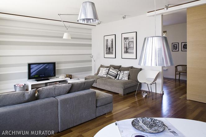

Autor: Mariusz Bykowski W aranżacji salonu sprawdzą się tapety w proste wzory geometryczne, a w szczególności poziome pasy. Taka tapeta będzie delikatnym tłem dla pozostałych elementów wystroju, a nie głównym elementem dekoracyjnym w salonie
