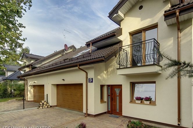

Właściwa izolacja akustyczna w domu bliźniaku
Choć dom bliźniak kojarzy się z jedną bryłą domu o dwóch osobnych wejściach, z punktu widzenia akustyki powinno się ją rozdzielić na dwie części oddylatowane od fundamentów aż po dach. Tylko wtedy dźwięki nie będą miały możliwości przemieszczania się wzdłuż stropów, dachu czy fundamentów między segmentami i w obu częściach uzyska się komfort samodzielnego mieszkania.
