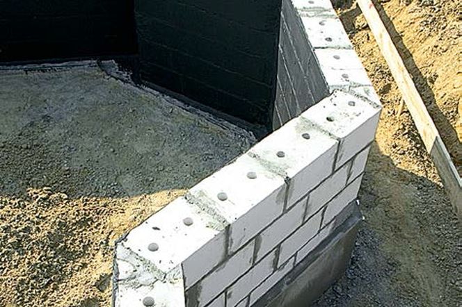

Mocne mury silikatowe
Autor: Sankowski Cezary Bloczki silikatowe są wytrzymałe. Domy do dwóch kondygnacji można budować bez żelbetowych wzmocnień
