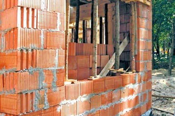

Autor: Archiwum serwisu Nowoczesne pustaki z ceramiki poryzowanej łączy się na pióro-wpust, co ogranicza powierzchnię spoin i poprawia izolacyjność całego muru
