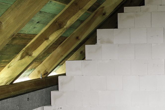

Ścianki działowe murowane na poddaszu
Na mocnym stropie można budować ścianki działowe murowane z pustaków, bloczków z betonu komórkowego, silikatów lub bloczków gipsowych. Wznosi się je przed ocieplaniem i wykańczaniem połaci. Między nimi a skosem zostawia się odpowiedni odstęp. Jego szerokość powinna odpowiadać szerokości drugiej, podkrokwiowej warstwy wełny. Takiej ścianki działowej na poddaszu nie łączy się w żadnym miejscu z więźbą. Połączenie na kotwy powinno być wykonane między ścianą działową a ścianką kolankową i szczytową.
Działowa ściana murowana
Autor: Andrzej Szandomirski Ściana działowa z bloczków lub pustaków nie może być zbudowana w dowolnym miejscu, tylko dokładnie tam, gdzie wskazuje projekt
