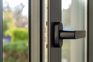

Jak klamka z kluczem zabezpiecza przed otwarciem z zewnątrz?
Klamka z kluczem to istotny mechanizm zabezpieczający okna przed otwarciem od zewnątrz. Uniemożliwia obrót klamki, co oznacza, że nawet jeśli szyba zostanie rozbita, intruz nie będzie w stanie otworzyć okna. Ten system doskonale chroni przed włamaniami metodą "na sznurek" czy próbą rozwiercenia klamki.
  • dla większej ochrony można zamontować antyrozwierceniową wkładkę,
  • model Protect Plus wytrzymuje nacisk do 100 Nm, co również zapobiega przypadkowemu otwarciu okna przez dzieci,
  • zamknięcie na klucz gwarantuje bezpieczeństwo zarówno z wewnątrz, jak i z zewnątrz, zwiększając poziom ochrony.
