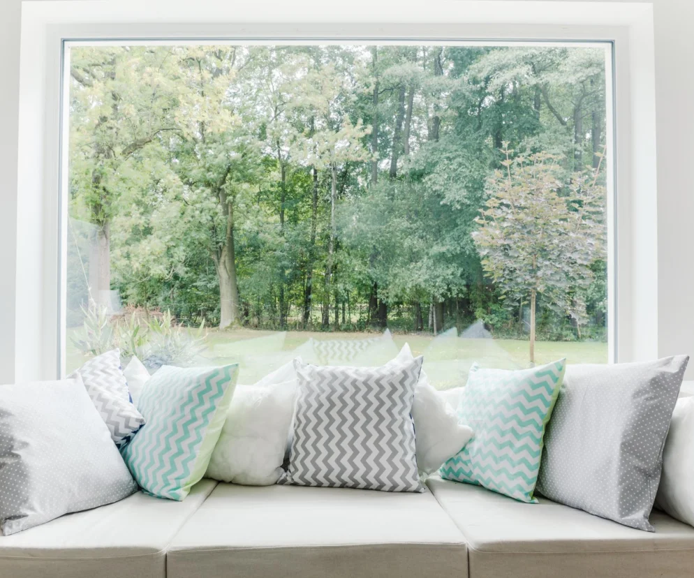

Okno w salonie
Przemyślana wymiana okien
Remont to dobry moment, żeby unowocześnić dom, nadać mu nowy charakter. Warto wtedy zatrudnić architekta, bo fachowa pomoc pozwoli uzyskać optymalny efekt. Przede wszystkim możesz zmienić liczbę, kształt, podziały i kolor okien. Można dwa otwory połączyć, uzyskując jedno efektowne przeszklenie. W ten sposób budynek zyskuje nowoczesny wyraz. Jeśli masz stary dom z małymi oknami o tradycyjnym układzie słupków i ślemion, możesz zastosować zupełnie inne okna, jednak wymiana na takie pozbawione podziałów może być ze szkodą dla architektury.
Moda na duże przeszklenia jednoramowe idzie w parze z możliwościami technologicznymi nowoczesnych okien. Zanim podejmiesz decyzję, należy się zastanowić, czy nowy wygląd okien będzie pasował do kształtu domu i jego stylistyki. Duże przeszklenia będą pasowały do domu w nowoczesnym stylu, a okna z wieloma szprosami sprawdzą się w budynku o tradycyjnej architekturze. Zastosowanie wielkich przeszkleń zapewni lepsze doświetlenie pomieszczeń, ale jeśli na przykład wcześniej pod małym oknem był grzejnik, teraz musisz zdecydować, gdzie go przenieść.
