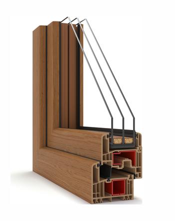

Jakie okna możemy uznać za bezpieczne? Odpowiedź powinna brzmieć – takie, które stawią opór próbie wyważenia. Wyważenie bowiem to najczęstsza metoda włamywaczy na dostanie się do domu. Starają się za pomocą łomu podważyć skrzydło okna wystające z ramy, żeby otworzyć sobie drogę. Okna bezpieczne mają zaczepy antywłamaniowe na całym obwodzie. Taki zaczep ma postać sześciokątnego grzybka obrotowego, który po przekręceniu klamki rygluje się w odpowiedniego kształtu zaczepach wykonanych ze stali. Doświadczenia wykazały, że wystający element w kształcie grzybka pewnie rygluje się w zaczepie. Zaczepy antywyważeniowe są rozmieszczone równomiernie na całym obwodzie okna. Znajdują się na każdym boku. W wysokich oknach balkonowych na dłuższym boku może być ich kilka.
