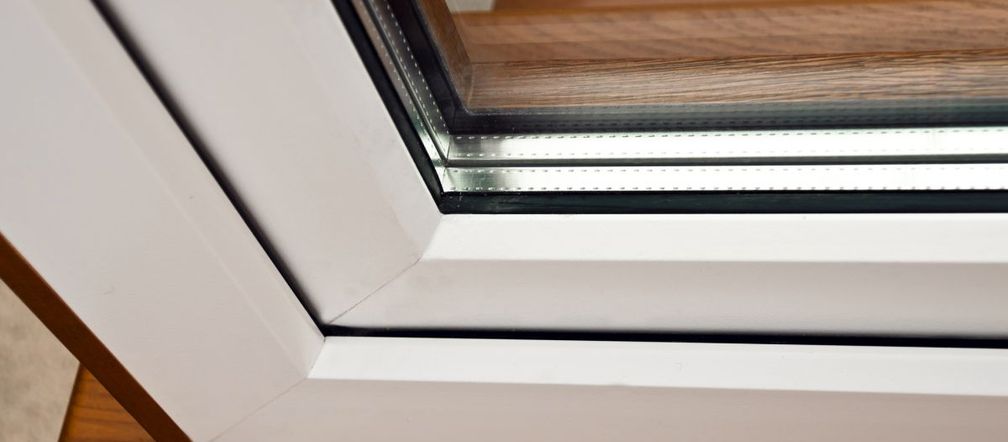

Fiberglass jest tworzywem wyjątkowo mocnym i wytrzymałym. Charakteryzuje się tzw. pamięcią kształtu. Oznacza to, że profil powraca do pierwotnej postaci, gdy znika działające na niego obciążenie. Cecha ta sprawia, że stolarka okienna z fiberglassu nie paczy się i nie odkształca. Ponadto ma ona podwyższoną odporność na zginanie, rozciąganie i uderzenia. Ramę okienną uszkodzoną w czasie próby włamania łatwo jest naprawić, nie pozostawiając na niej przy tym żadnych śladów. Wytrzymałość mechaniczna kompozytu poliestrowo-szklanego jest tak wysoka, że wykonane z niego ramy okienne nie wymagają dodatkowego wzmocnienia z kształtowników stalowych lub aluminiowych. Umożliwia to wykonanie profili cieńszych i smuklejszych - okna mają większą powierzchnię oszklenia i lepiej doświetlają pomieszczenia.
W bardzo niskich temperaturach (–40ºC) fiberglass nie sztywnieje i nie kurczy się. Zapobiega to zjawisku pękania materiału. Natomiast w wysokich temperaturach (+100ºC) zachowuje całkowitą stabilność kształtu i nie ulega uplastycznieniu. Ponadto fiberglass ma małą rozszerzalność termiczną, która zbliżona jest do rozszerzalności termicznej szkła (obydwa materiały w podobnym stopniu rozszerzają się i kurczą). Ma to dobry wpływ na trwałość uszczelnienia.Kompozytowe okna są odporne na korozję i nie butwieją (odporność chemiczna i biologiczna). Są trwałe i łatwe w utrzymaniu – nie wymagają konserwacji i malowania. Profile z fiberglassu są ciepłe – cieplejsze od aluminium, PVC i drewna. Współczynnik przenikania ciepła ram i skrzydeł wynosi mniej niż 1,7 W/(m2K).
Istotny jest również fakt, że kompozyt poliestrowo-szklany jest uważany przez strażaków za materiał bezpieczniejszy dla zdrowia i życia ludzi w porównaniu z innymi stosowanymi w budownictwie (ma potwierdzoną odporność ogniową na wysokie temperatury). Ponadto w warunkach pożaru materiał ten nie kapie, nie odkształca się i nie wydziela substancji toksycznych. Podczas spalania kompozytu powstaje głównie dwutlenek węgla, para wodna i niewielkie ilości sadzy. Jest to materiał całkowicie przyjazny środowisku, nadający się w 100% do recyklingu.

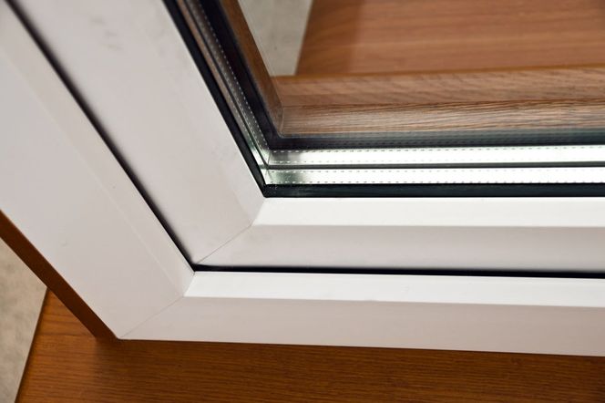

Okna kompozytowe produkowane są jako jednoramowe. Poszczególne ich elementy są spajane ze sobą za pomocą łączników poliamidowych.
Do szklenia okien z fiberglassu używa się standardowo szyb zespolonych ze szkłem float, jak w przypadku okien drewnianych, aluminiowych i z PVC. Stosowane są również szkła specjalne, które mają zabezpieczać pomieszczenie przed nadmiernym nasłonecznieniem, zapewniają wysoką izolacyjność termiczną, chronią przed hałasem lub opóźniają, ewentualnie zapobiegają włamaniu do pomieszczenia.
W przypadku okien o podwyższonej odporności na włamanie jako element składowy szyby zespolonej stosuje się szyby ochronne, które umieszczane są od strony pomieszczenia. Szyba ochronna musi być odporna na przebicie, rozbicie lub wycięcie otworu. Zwiększoną odporność na włamania uzyskuje się również przez zastosowanie odpowiednich okuć antywłamaniowych i odpowiednio zabezpieczonych np. przed możliwością uruchomienia okuć zamykających. Skrzydło okna powinno być odporne na wyważenie bądź wypchnięcie. Nie bez znaczenia dla bezpieczeństwa jest również prawidłowe wbudowanie okna.

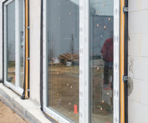

W Polsce stolarka otworowa z fiberglassu, która ma zwiększoną odporność na włamanie klasy 1 i 2, produkowana jest jako okna rozwieralno-uchylne i drzwi balkonowe rozwieralne oraz rozwieralno-uchylne. Zwiększoną odporność na włamanie uzyskuje się dzięki zastosowaniu kompozytu poliestrowo-szklanego i zmianom w konstrukcji okien. Jest to technologia mało popularna w naszym kraju, więc wybrany model okna lub drzwi trzeba zamawiać bezpośrednio u producenta. Wadą jest również fakt, że nie ma obecnie możliwości wykonania okien łukowych z kompozytu poliestrowo-szklanego.
