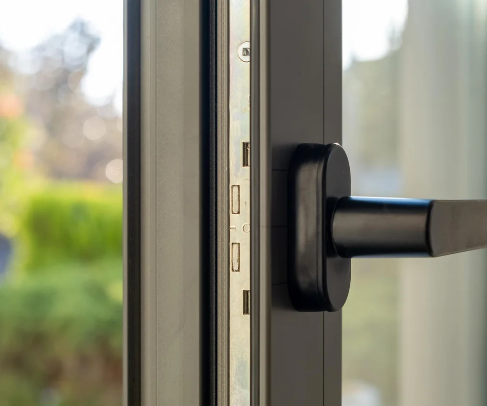

Parametry okien antywłamaniowych - oporne okucia okienne
Ze statystyk wynika, że okno odporne na włamanie musi mieć przede wszystkim dobry system antywyważeniowy, czyli specjalne okucia okienne. To one wydłużają czas potrzebny na jego sforsowanie. Pośrednio wpływają więc na to, jaką klasę antywłamaniowości ma okno.
Okucia antywłamaniowe to:
  • stalowe rygle do okien i drzwi balkonowych,
  • przeciwbieżne zamknięcie środkowe,
  • klamki antywłamaniowe.
Każde z tych zabezpieczeń działa w inny sposób, a razem tworzą całość trudną do pokonania.
Rygle hakowe zakotwiczają się w zaczepach umieszczonych w ościeżnicy. Konstrukcją przypominają zamki do drzwi wejściowych i równie skutecznie chronią drzwi balkonowe. Zaczepy są przykręcane do wzmocnienia profilu okiennego, a nie do plastiku lub drewna, co w znacznym stopniu utrudnia działania włamywaczy.
Przeciwbieżne zamknięcie środkowe to rolki o kształcie grzybków, które podczas ryglowania skrzydła zahaczają się z obydwu stron zaczepów antywyważeniowych umocowanych na ramie okna. Gdy włamywacz próbuje podważyć zaczep jednej z rolek, druga tym mocniej się w nim zakotwicza. Jest to skuteczna ochrona przed wyważeniem okna. Klamki antywłamaniowe są zamykane na klucz – na dodatek dostęp do nich od zewnątrz jest utrudniony specjalnymi wkładkami (rozetkami) przeciwrozwierceniowymi chroniącymi przed rozwierceniem od zewnątrz mocujących ją śrub.
Okna i okucia Roto
Autor: Roto/ Materiały prasowe Przeciwbieżne zamknięcie środkowe z dwiema rolkami antyyważeniowymi. Obydwie rolki wsuwają się w zaczep i próba podważenia jednej z nich powoduje silniejsze zakotwiczenie się drugiej w zaczepie
Przy próbie włamania zaczyna również działać blokada obrotu klamki i uniemożliwia przekręcenie jej od zewnątrz. Liczba okuć zależy od klasy okna. W przypadku klasy WK1 są to najczęściej cztery okucia – dwa z nich są w narożnikach okna, jedna blokada jest instalowana na dole skrzydła, a jedna po stronie zawiasów. Okna klasy WK2 i wyższych (w zależności od producenta) mogą mieć od siedmiu do nawet 11 zaczepów antywłamaniowych. Im klasa okna wyższa, tym jest ich więcej i tym lepiej je chronią.
