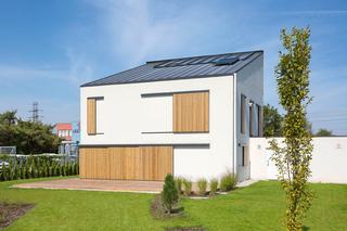

Okiennice jeżdżące na rolkach
W domu zdominowanym przez proste geometryczne formy także okiennice powinny być proste. Rozwieralne modele rodem ze skansenu nie będą się dobrze komponować z płaskim dachem, wielkimi przeszkleniami, fasadą wykończoną płytami lub lamelami. Tu rozwiązaniem będą okiennice przesuwne o kwadratowym bądź prostokątnym obrysie.
Podstawą ich konstrukcji jest stalowa lub drewniana rama z praktycznie dowolnym wypełnieniem. Przeważnie jest ażurowe, w pewnym stopniu przepuszczające światło. Wypełnienie tworzą równoległe, skośnie zorientowane lamelki (stałe albo ruchome jak w żaluzjach), ażurowo rozmieszczone pionowe listwy, stalowe płaskowniki, elementy z PCW, panele z perforowanej blachy lub nawet wodoodporne przezierne tkaniny. Rzadziej stosuje się wypełnienie pełne – wykonane na przykład z paneli HPL lub sklejki.
Rama jest wyposażona w wózki z rolkami zamocowane na dole i na górze. Poruszają się one na szynach zainstalowanych nad i pod oknem, które też utrzymują okiennice w pozycji pionowej, a dzięki ogranicznikom nie pozwalają na wysunięcie ich z toru jezdnego. W zależności od liczby przesuwnych elementów prowadnic może być więcej niż jedna. Ciekawym rozwiązaniem jest system blokowania okiennicy w dowolnym miejscu prowadnicy, co pozwala na jej częściowe przesunięcie zamiast całkowitego otwarcia.
Okiennice tego typu są produkowane w wielu rozmiarach, także do wielkich fasadowych przeszkleń i okien typu HS lub PSK, jak również modnych okien narożnych.
Najbardziej zaawansowane technicznie modele takich okiennic mają na wyposażeniu mechanizmy sterujące, które nie tylko przesuwają je na boki, ale również poruszają lamelki, ustawiając je pod wybranym kątem.
Okiennice przesuwne produkowane są na zamówienie, pod konkretne wymiary okien. Handlowiec, widząc projekt lub wizualizację budynku, pomoże dobrać formę oraz kolorystykę.

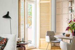

Schuttersy, czyli okiennice we wnętrzach
W języku angielskim nazwa ta oznacza po prostu okiennice. U nas przyjęła się na określenie okiennic instalowanych od wewnątrz domów. Nazywa się je też okiennicami amerykańskimi.
Są głównie drewniane, ale można spotkać też modele z tworzywa sztucznego, które z racji wyższej odporności na wilgoć nadają się na przykład do łazienek.

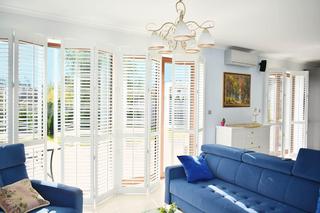

Shuttersy mają zazwyczaj budowę żaluzjową. Ich rama wypełniona jest skośnymi, ruchomymi lamelkami o szerokości od 6,3 do 11,4 cm, ustawionymi pod kątem. Do regulacji lamelek i sterowania natężeniem światła służy pionowa listwa biegnąca przez środek lub schowana z boku, w ramie okiennicy. Możliwe jest też zastosowanie mechanizmu zdalnego sterowania.
Shuttersy najchętniej są stosowane do zacieniania dużych okien tarasowych. Złożone z kilku paneli są połączone ze sobą zawiasami, w droższych modelach ukrytymi, żeby nie rzucały się w oczy. Otwierają się więc harmonijkowo, a po złożeniu nie zajmują zbyt wiele miejsca. Muszą mieć jednak prowadnice zainstalowane pod sufitem lub w górnej części wnęki okiennej. Są też modele, które składa się na ścianę, bez prowadnicy.
Pojedyncze panele otwierają się zaś jak klasyczne okiennice jedno- lub dwuskrzydłowe. Są połączone zawiasami z wnękami okiennym lub przymocowane do ram skrzydeł okiennych (ale tak, że da się je zdejmować, żeby umyć szybę). Można też zamówić shuttersy przesuwne i wówczas każdy z paneli przesuwa się po osobnej prowadnicy.
