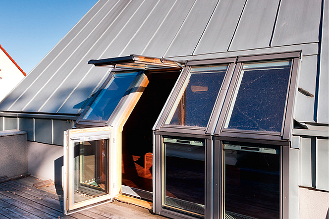

Dachowe okna balkonowe
Autor: Marcin Czechowicz Okna balkonowe najlepiej prezentują się wówczas, gdy występują w zespoleniach, po kilka przy jednym balkonie
