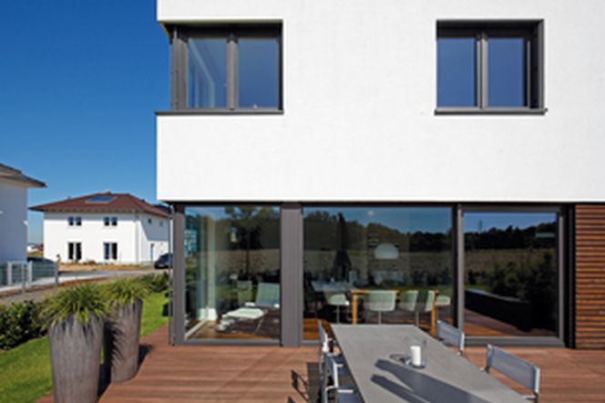

Kupno okien do domu to inwestycja warta nawet kilkadziesiąt tysięcy złotych. Aby dobrze wybrać, musimy sprecyzować nasze oczekiwania. Jakie okna wybrać do domu?
Planując zakup okien do własnego domu, na początku zwykle zadajemy sobie pytanie, z jakiego materiału powinny być one wykonane. Choć bezpośrednio wiąże się to z ich ceną, odgrywa drugoplanową rolę. Trafny wybór polega bowiem na kupieniu okien, które przede wszystkim są funkcjonalne oraz mają odpowiednie parametry. Kupuje się wszak cały produkt, a nie jego elementy składowe. Dlatego najważniejsze cechy i parametry techniczne dostępnej na rynku stolarki okiennej porównamy na podstawie dwóch najpopularniejszych w domach jednorodzinnych rodzajów okien, czyli drewnianych i plastikowych.
Okna muszą się łatwo zamykać i otwierać, a więc nie mogą się wypaczyć. Muszą być zaporą dla złodzieja, a także chronić wnętrze domu przed wiatrem i deszczem – czyli być szczelne. Jeśli dom stoi w hałaśliwej okolicy – powinny też izolować wnętrze od hałasu. Muszą zatem być ciche, szczelne, a ich ramy – sztywne.
  • Okna sztywne. Na sztywność okien drewnianych największy wpływ ma gatunek drewna, z jakiego zostały wykonane. Ciężkie drewno ma większą gęstość, dzięki czemu jest twardsze i mocniejsze. Najpopularniejszym surowcem na okna jest sosna – drewno stosunkowo tanie i o dobrych parametrach wytrzymałościowych. Jej egzotyczną odmianą jest meranti, które ma kolor bardzo zbliżony do mahoniu. Najtańszym surowcem jest świerk – musi jednak być odmiany górskiej, nie nizinnej. Najlepszym drewnem spośród gatunków iglastych jest modrzew – odporny i wytrzymały, ale ponieważ występuje dość rzadko, jest drogi. Sztywność okien plastikowych nie zależy od zastosowanego surowca, lecz od budowy profili i użytych w nich wzmocnień.
  • Okna szczelne. To cecha, która zależy przede wszystkim od okuć i uszczelek, jakie są zamontowane w oknie. Okucie dociąga skrzydło okienne do nieruchomo osadzonej w murze ramy. Szczelność takiego połączenia zapewniają uszczelki. Chronią one przed przewiewaniem wiatru, a także zapobiegają przedostawaniu się kropli deszczu niesionych przez wiatr. Parametrem, który określa szczelność okien, jest współczynnik infiltracji a [m³/(m·h·daPa²/³)]. W pomieszczeniach z wentylacją mechaniczną lub klimatyzacją okna powinny mieć współczynnik a<0,3, w pomieszczeniach z wentylacją grawitacyjną 0,5<a<1. Do zwiększenia przepływu powietrza przez okno służy funkcja mikrowentylacji w okuciu lub nawiewnik zamontowany w ramie okiennej albo w świetle szyby. Takie same nawiewniki montuje się w obu rodzajach okien.
  • Okna ciche. W zależności od natężenia hałasu w otoczeniu domu okna powinny tłumić 25-40 dB. Różnica w izolacyjności akustycznej okien wynikająca jedynie z materiału, z którego wykonane są ramy, jest na tyle niewielka, że nie można się nią kierować przy wyborze okien do domu w hałaśliwym miejscu. Najważniejsze są bowiem szyby i uszczelki. Dokładniej na izolacyjność akustyczną okien mają wpływ grubość i rodzaj szyb, szerokość pustki międzyszybowej, rodzaj wypełniającego ją gazu i szczeliny infiltracyjne w oknie. Standardowy zestaw szybowy ma izolacyjność na poziomie 32 dB. Jednak w oknach wychodzących na ulicę to zbyt słaba izolacja, w takim wypadku trzeba zamawiać szyby zespolone o izolacyjności 36-46 dB.
