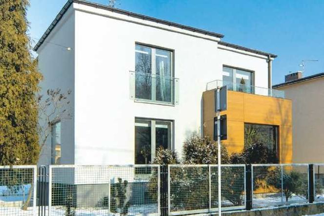

Wymiana okien na antywłamaniowe
Autor: Piotr Mastalerz Wymieniając okna, warto wybrać te z zabezpieczeniami antywłamaniowymi. Okna na parterze oraz drzwi balkonowe na piętrze dobrze jest wyposażyć w okucia 2 klasy odporności. Okna na piętrze, do których trudniej się dostać, mogą mieć okucia standardowe lub z jednym punktem bezpiecznym
