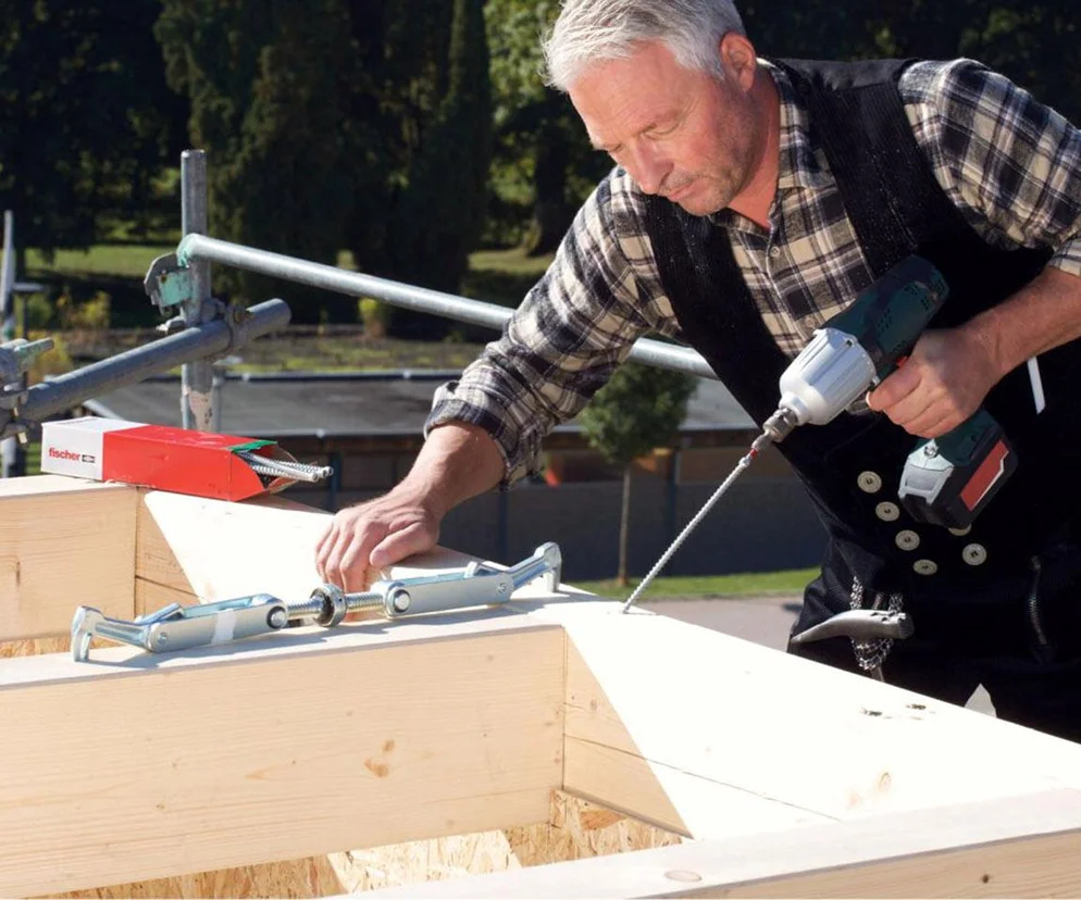

      Czy należy nawiercać drewno pod wkręty?
      Czekają na nas wkręty z pełnym gwintem – od szpica aż do łba, a także wkręty z częścią niegwintowaną, znajdującą się poniżej łba. Fragment pozbawiony gwintu zajmuje przeważnie 0,4 całkowitej długości wkręta.
      Jeśli wkręt do drewna ma grubą część niegwintowaną (o takiej średnicy jak trzpień razem z gwintem), to jej długość dobiera się tak, aby była równa szerokości cieńszego z obu mocowanych elementów.
      Wkręty tego rodzaju wymagają wcześniejszego nawiercenia drewna. W ich przypadku robi się to w dwóch etapach (chyba że dysponujemy wiertłem dwustopniowym). Najpierw wiercimy wąskim wiertłem, a następnie wiertłem o takiej średnicy, jaką ma niegwintowana część wkręta.
      Zasada podwójnego wiercenia nie dotyczy wkrętów, których część gwintowana jest szersza od niegwintowanej. Pamiętajmy, że wkręty do drewna z gwintem częściowym zawsze gwarantują lepszy docisk mocowanego elementu niż te o gwincie pełnym.
      Nawiercanie drewna jest niezbędne za każdym razem, gdy mamy do czynienia z bardzo twardym drewnem. Nawiert jest także środkiem ostrożności stosowanym przed osadzaniem wkrętów blisko krawędzi elementu. Dzięki niemu nie spowodujemy odłupania kawałka drewna.
      Pamiętajmy, że nawiert pod wkręt zawsze musi być nie tylko węższy od jego średnicy uwzględniającej gwint, ale też krótszy od niego mniej więcej o 1/3.
 Do mocowania wkrętów potrzebny będzie śrubokręt lub jeszcze lepiej – wkrętarka elektryczna.
      Oczywiście elektryczne wkręcanie nie może odbywać się z włączoną funkcją udaru, którą mają coraz częściej już nie tylko wiertarki, ale również wiertarkowkrętarki.
