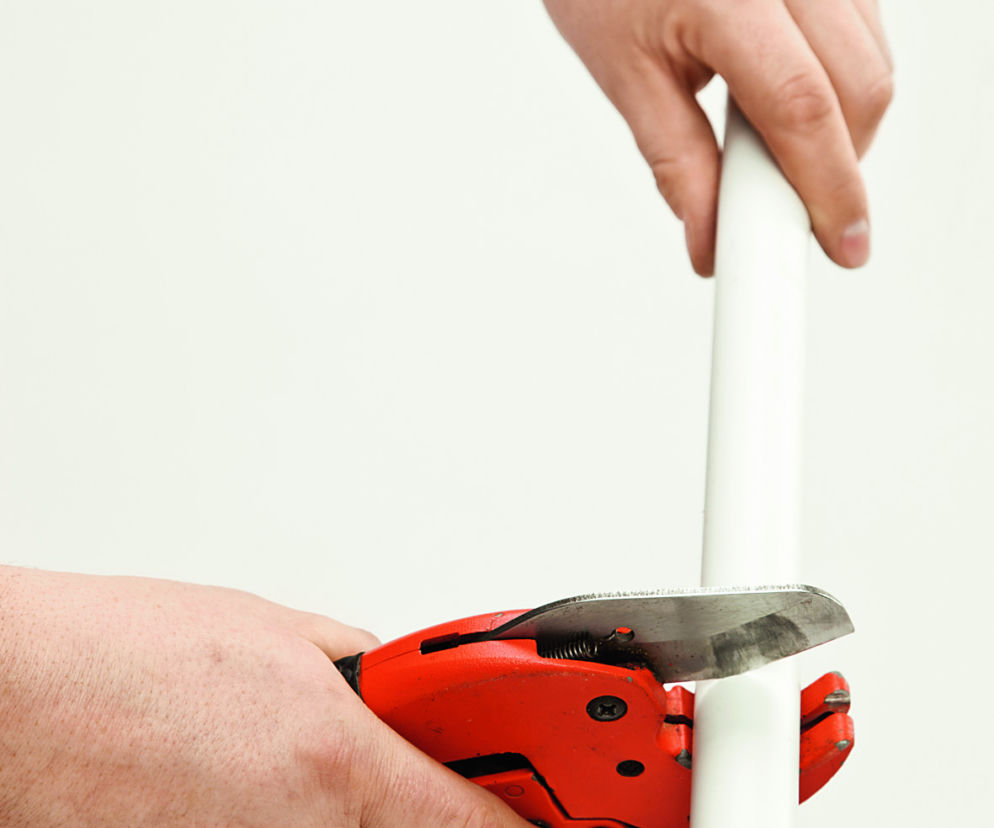

Autor: Archiwum serwisu Narzędzia do łączenia rur: nożyce do rur, gratownik, ewentualnie nóż

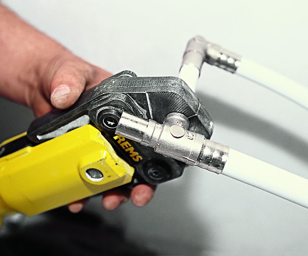

Rury ze wszystkich tworzyw można także łączyć za pomocą złączek. Rury z PE-X i wielowarstwowe PE-X/Al/PE-X łączy się tylko w taki sposób, nie można ich zgrzewać ani kleić. Najpopularniejsze są złączki zaciskane na rurze – z tworzywa sztucznego, przystosowane do konkretnego systemu, albo mosiężne, uniwersalne. Złączki do rur wielowarstwowych są zaprasowywane. Do zaciśnięcia lub zaprasowania złącza trzeba użyć specjalnego narzędzia, choć do niektórych złączek zaciskowych wystarczą zwykłe klucze płaskie. Są także systemy rozłączne oparte na złączkach skręcanych albo łączonych na wcisk.
