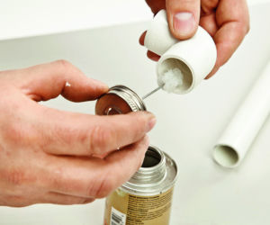

Smarujemy klejem powierzchnie klejenia – zarówno rury, jak i kształtki. Robimy to w sposób zdecydowany i szybko, ponieważ klej po kilku sekundach zaczyna wiązać

Wciskamy rurę w kielich kształtki do oporu i dociskamy jeszcze przez kilka sekund. Nadmiar kleju może wypłynąć – należy go szybko usunąć wilgotną szmatką. Połączenie klejone jest gotowe, należy jednak odczekać kilka minut, zanim uruchomimy instalację. Pełną wytrzymałość osiąga zwykle po upływie 1-2 godzin
