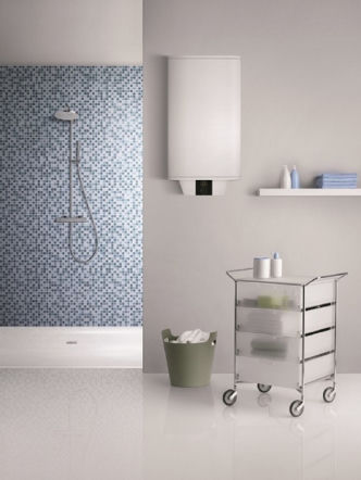

elektryczny pojemnosciowy podgrzewacz wody
Autor: Atlantic/ Materiały prasowe Elektryczne pojemnościowe podgrzewacze wody zwykle mają kształt walca. Są przygotowane do pracy w pozycji pionowej
