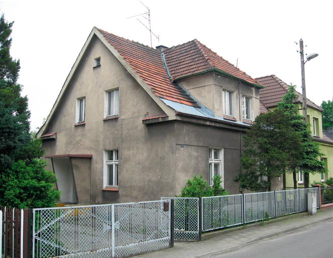

Dom bliźniak z lat 30.
Dom stoi w pierzei razem z innymi bliźniakami z okresu międzywojennego. To był poniemiecki dom z lat 30. Wysokie lukarny mają podwójne okna. Ściany szczytowe budynków zdobi charakterystyczny detal – krawędź dachu, która zawraca i wcina się w bryłę. W niektórych tutejszych domach można jeszcze zobaczyć ozdobne gzymsy, które prostej architekturze dawały lekkość i odrobinę finezji, a dziś zazwyczaj giną podczas termomodernizacji. Równą linię ścian frontowych i dachów przerywa tylko roślinność – w skali kilku ulic zachował się tutaj porządek nadany jeszcze przez przedwojennych gliwickich budowniczych.

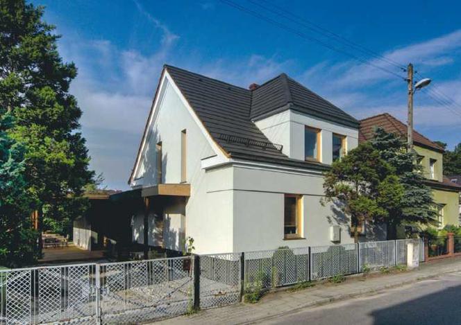

Architekt, przygotowując się do przebudowy, pieczołowicie wymierzył gzymsy i wszystkie detale, aby je odtworzyć po remoncie elewacji. Dom, który znajduje się w strefie ochrony konserwatorskiej, po ociepleniu miał się nie różnić od oryginału bardziej, niż to konieczne.
Okna od ulicy były małe, ale autor projektu nie chciał ingerować w ich kształt. Drewniane ramy nowych okien wysunięto do przodu, dzięki czemu mimo zewnętrznej warstwy styropianu wnęki otworów się nie zmieniły. Tutaj ocieplenia w ogóle nie widać. Głębokość wnęki okiennej z zewnątrz wynosi zaledwie 8 cm, tak jak przed ociepleniem. A wewnątrz dodatkową zaletą jest szeroki drewniany parapet. Na skośnych połaciach dachu tradycyjną rudą dachówkę zastąpiła płaska cementowa w kolorze antracytu.

Z zewnątrz największą zmianę widać zaraz po przekroczeniu furtki. Wzdłuż ściany budynku ciągnie się płaski dach. Osłania on wejście i trakt komunikacyjny przed deszczem. Jest wsparty na cienkich dwuteownikach. W dalszej części ogrodu rozszerza się i przechodzi w wiatę garażową.
Dwuteownikom pozwolono zardzewieć, żeby nabrały rudej barwy i „omszałej” faktury. Zostaną spryskane bezbarwnym lakierem, co pomoże zapobiec dalszemu niszczeniu stali. Do każdego słupa przylega rdzawa rura odprowadzająca wodę z dachu. Na drewnianych dechach podłogi można postawić samochód, a także dziecięcy rowerek i pranie. Można tu też spędzać czas latem podczas deszczu. Wiata wygląda jak zadaszony taras.

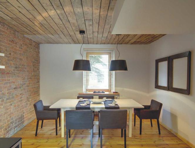

Ton nadają powierzchnie szorstkie, chropowate – porowate cegły i nieheblowane deski. Większość tych materiałów pochodzi z odzysku. To pamiątka po dawnych czasach zintegrowana z architekturą nowego domu. Cegły z rozbieranych ścian były później wbudowywane w innym miejscu.
Podłogi na parterze są z oryginalnych desek. Na piętrze zdjęto powyginane deski podłogowe, ponieważ trzeba było wypoziomować stropy. Teraz to drewno pokrywa sufit w części dziennej, w korytarzu na piętrze oraz ścianę w łazience. Dechy zostały tylko odwrócone, by było widać ich szorstką spodnią powierzchnię, a nie tę czerwoną, zwyczajowo kiedyś malowaną farbą olejną.
W posadzkach pozostawiono istniejące szczeliny, w ścianach – nierówności. Tam, gdzie wyburzono ścianę działową, pozostawiano po niej ślad w postaci cegieł ułożonych na zakładkę.
