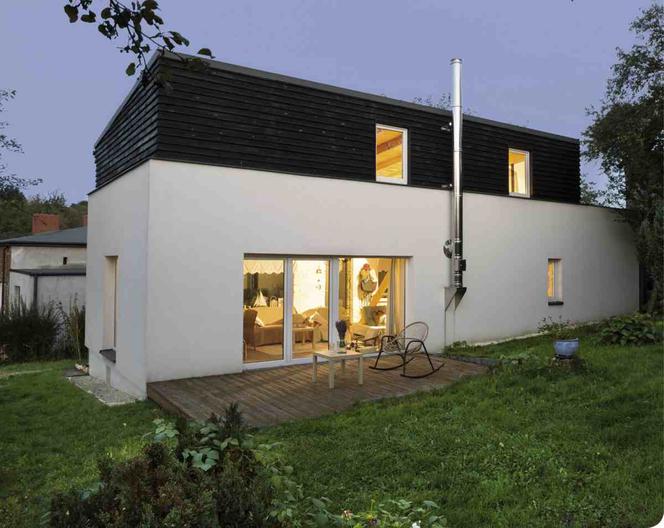

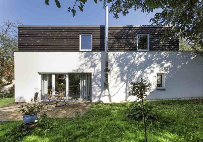

Kształt i rozmiar budynku zachowano bez znaczących zmian. Ponieważ stan dachu pozostawiał wiele do życzenia, inwestorzy zdecydowali się na całkowitą jego wymianę. Przy okazji podwyższono ściany i wzmocniono konstrukcję przez spięcie bryły nowym wieńcem okalającym.
Nadbudowane ściany mają widoczną od wewnątrz konstrukcję szkieletową, która nadaje im dekoracyjny wygląd muru pruskiego, z zewnątrz zaś pokryte są poszyciem z desek w układzie poziomym pomalowanych na czarno. Do ślusarni dobudowane były ściany dodatkowego pomieszczenia gospodarczego, ale dawny gospodarz nie zdążył zrobić dachu. Wykonali go nowi właściciele – ma taki sam spadek jak podniesiony dach.
Ściany ślusarni i przybudówki wykonane z pustaka żużlowego dziś tworzą jednolitą elewację - zostały ocieplone od zewnątrz, pokryte tynkiem i pomalowane na biało. Są nieco wysunięte względem poddasza. W ten sposób prosta bryła budynku została urozmaicona. Mimo że pokrycie dachu wymieniono, a ściany budynku podniesiono, zachowano taki sam kąt nachylenia zadaszenia jak w pierwotnym projekcie. Podobnie zachowano układ i kształt dawnych okien.
Odstępstwem od tej zasady są okna na zachodniej elewacji - duże wychodzące na taras, małe doświetlające łazienkę oraz dwa dodatkowe okna w tej samej ścianie na piętrze, które były konieczne, aby doświetlić poddasze.

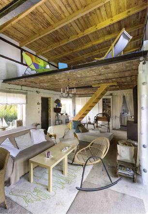

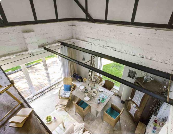

Dawniej budynek składał się z 3 pomieszczeń z niezależnymi wejściami. Przejście znajdowało się także między dwoma pokojami. To właśnie tę ścianę inwestorzy postanowili wyburzyć, tworząc przestronną część mieszkalną. Organizując przestrzeń wewnątrz domu, starano się unikać niepotrzebnych ścian i podziałów. W rezultacie na parterze powstał jeden duży pokój stanowiący połączenie kuchni z jadalnią i salonem.
Ta niechęć do podziałów we wnętrzu jest widoczna także w otwieraniu przestrzeni w pionie. Część stropu dzielącego dolną i górną kondygnację postanowiono wyburzyć, pozostawiając jedynie stalowe belki konstrukcyjne.
Reszta poddasza została zagospodarowana jako wspólna przestrzeń z miejscem do spania i kącikiem wypoczynkowym z fotelami, stolikiem, książkami.
- W przyszłości, głównie ze względów bezpieczeństwa, wstawimy na górze balustradę - wyjaśnia pan Jacek.
- Chcemy jednak, żeby miała taką formę, która pozwoli utrzymać otwarty charakter wnętrza. Może być balustrada szklana lub z linek. Dodatkową przestrzenią użytkową jest nieduża piwniczka. - Bardzo ucieszyło nas to pomieszczenie.

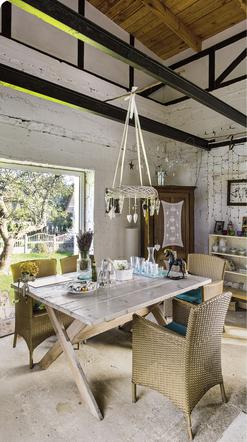

Autor: Piotr Mastalerz, projekt przebudowy: Jacek Marciniak Stalowe belki konstrukcyjne, betonowa podłoga, nieotynkowane ściany. Ten surowy klimat wnętrza łagodzą meble – wiklinowe, stare i rodzinne pamiątki
Wnętrze w stylu loftu
We wnętrzach wyraźnie widoczne jest upodobanie właścicieli do surowych, naturalnych materiałów i stylu loftowego. To nie tylko nieotynkowane (jedynie pomalowane) ściany z pustaków i drewniana weranda, ale też zachowana na parterze podłoga z zaimpregnowanego betonu oraz widoczne drewniane elementy konstrukcji dachu.
Szczególnym elementem dekoracyjnym jest wyeksponowany strop Kleina ze stalowymi belkami pomalowanymi na czarno i nieotynkowanymi, zaimpregnowanymi płytami z cegły. - Widok tego stropu wzbudza mieszane uczucia wśród odwiedzających nas gości – śmieje się pani Małgorzata.
– Jedni przyglądają mu się z zachwytem. Porównują go do elementów wyposażenia loftów lub, zgoła przeciwnie, do klimatu wiejskiego domu w Prowansji. Inni zerkają na niego bez przekonania, dopytują, kiedy zamierzamy to wreszcie otynkować i pomalować. Inwestorzy nie planują malowania stropu, natomiast wahają się w kwestii tynkowania ścian.
– Nierówna, chropowata powierzchnia ścian nadaje wnętrzu surowy, wiejski charakter. Ładnie to wygląda, z drugiej jednak strony w tych nierównościach chętnie zadomawiają się różne pajączki. Wciąż zastanawiamy się, czy tak to zostawimy – mówi pan Jacek. Wrażenie surowości, które nadają wnętrzu naturalne chropawe materiały, łagodzą elementy wyposażenia: stare meble i rodzinne pamiątki.
