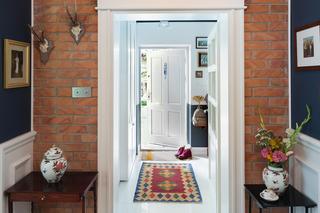

Co na podłodze w holu?
Musi być trwała, odporna na wnoszone na butach błoto, piach oraz wilgoć. Może to być gres – najlepiej w dużym formacie, który sprawi, że będzie mniej fug do czyszczenia. Sprawdzą się też dobrej jakości panele winylowe o wysokiej klasie użyteczności (na przykład 23) i grubej warstwie użytkowej, które są przeznaczone do mocno eksploatowanych miejsc w prywatnych domach, lub bardzo dobre panele laminowane o klasie ścieralności AC4.

Zaraz za drzwiami wejściowymi warto położyć dopasowany kształtem i kolorem do wnętrza gruby chodnik/dywanik lub wycieraczkę, które – regularnie czyszczone – zatrzymają większość zanieczyszczeń z naszych butów. Jeśli hol jest połączony z innymi pomieszczeniami przejściem bez drzwi, posadzkę trzeba dobrać do tej, która jest widoczna w dalszej części mieszkania. W miejscach, gdzie do ścian nie są dostawione meble, należy zadbać o solidne cokoły dopasowane kolorystycznie do podłóg oraz sposobu wykończenia drzwi. Próbę czasu na pewno wytrzymają cokoły metalowe, drewniane lub z gresu.

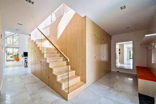

Autor: Marcin Czechowicz, projekt: Daniel Cieślik/ANTA ARCHITEKCI Najmocniejszym akcentem tego holu jest drewniana okładzina ściany, kolejnym są wysokie tapicerowane panele podwieszonego siedziska

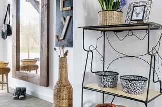

Lustro w holu: gdzie je powiesić?
Na wchodzących do holu z zewnątrz przyjemne wrażenie robi możliwość dyskretnego wglądu w dalszą część mieszkania, a w perspektywie – widok na światło dzienne i zieleń za oknem. Dlatego hol warto połączyć z pokojem dziennym szerokimi i wysokimi drzwiami lub przejściem bez drzwi. Jednak nie w każdym mieszkaniu jest to możliwe.
Gdy hol jest nieforemny i długi lub bardzo ciasny i wąski, pewną poprawę proporcji można uzyskać przez zastosowanie dużych luster, które dadzą złudzenie większej przestrzeni. Zadbajmy o miejsce naprzeciw lustra i widok, który się w nim pojawi, niech nie odbijają się w nim leżące buty lub wiszące kurtki, tylko na przykład ładna ściana z dekoracjami. Unikajmy też sytuowania lustra dokładnie na osi drzwi wejściowych, lepiej umieścić je nieco dalej, po lewej lub prawej stronie. Korzystne wrażenie robią ogromne lustra klejone do ściany – od sufitu do podłogi, a właściwie do cokołu. Nie planujmy lustra do samej ziemi, bo można je łatwo uszkodzić. Z tego samego powodu warto je również lekko odsunąć (1-2 cm) od krawędzi ściany. Projektując duże lustrzane dekoracje, warto skonsultować wymiar tafli ze szklarzem. Sprawdzi on warunki montażowe i możliwość wniesienia lustra do mieszkania.

Autor: Marcin Czechowicz, projekt: Remigiusz i Arkadiusz Strzeleccy/RAAS ARCHITEKCI W dzień świetliki wypełniają hol naturalnym światłem, nocą jest równomiernie oświetlony sztucznym – dzięki rytmicznie rozmieszczonym lampom sufitowym
