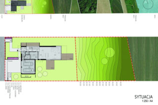

– Widok z działki jest fantastyczny – otwiera się na 1,5 km, pokazując pradolinę Wisły. Teren jest częściowo dziki, częściowo uprawiany. To on przesądził o tym, że stanie tu dom. Gdyby nie było tego widoku, działka nie miałaby żadnego potencjału architektonicznego – mówi architekt Miłosz Stopiński.
Inwestorzy mieli jeszcze jedną parcelę, więc zastanawiali się, czy wznoszenie domu na terenie z dużymi ograniczeniami ma w ogóle sens. Powierzchnię budowlaną stanowiła jedynie część działki – blisko 700 m2 i skarpa. Kolejnym utrudnieniem był wąski front parceli – 20 m. Dodatkowe to restrykcyjne ograniczenia narzucone przez warunki zabudowy. Zgodnie z przepisami dom musiał być kompaktowy z wąską elewacją i dachem o kalenicy równoległej do ulicy.
– Nawet nie można było dosunąć domu do skarpy, bo okazało się, że zgodnie z ewidencją jest ona gruntem leśnym, choć było tam tylko jedno drzewo – śmieje się architekt Miłosz Stopiński. – Wszystkie parametry wskazywały na to, że powinien powstać dom standardowy, jak z projektu gotowego – dodaje.
A jednak tak się nie stało. Pracownia zaangażowała się w odczarowanie rzeczywistości. – Prace przygotowawcze były długie: musieliśmy wystąpić o nowe warunki zabudowy. Najpierw przygotowaliśmy pewne studium, pokazujące, że dokoła panuje urbanistyczny chaos – wszystkie parametry z wyjątkiem kubatur i wysokości nie są zachowane. Przez to ustawienie kalenicy czy szerokość elewacji można różnie interpretować. Wystąpiliśmy również o odstępstwo, jeśli chodzi o odległość budynku od „lasu”. Wysiłek zaowocował. Okazało się, że można ustawić dom ścianą szczytową do drogi, poszerzyć elewacje i zbliżyć się do nieistniejącego w rzeczywistości lasu. Architektonicznym wyzwaniem pozostało optymalne ustawienie domu względem stron świata i asekuracja przed nieznanym sąsiedztwem.

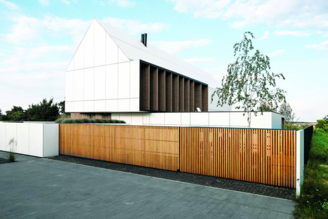

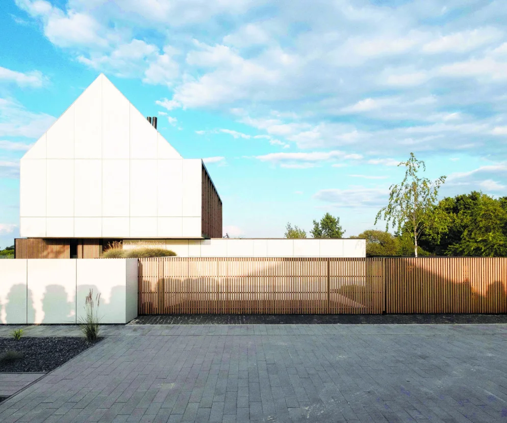

Frontowa elewacja niemal pozbawiona jest przeszkleń
Frontowa elewacja jest demonstracyjnie introwertyczna – niemal pozbawiona przeszkleń – z wyjątkiem niewielkich w strefie wejścia, osłanianych przez ogrodzenie. A jednak jej kompozycja nie wynika z potrzeby demonstrowania odmienności. – Front domu poprzez ulicę graniczy z tyłami działek rekreacyjnych sąsiadującej zabudowy mieszkaniowej. Nie chcieliśmy otwierać domu na taki widok, choć wiązało się to z odcinaniem wnętrz od zachodniego doświetlenia – mówi architekt.
Aby całkowicie nie rezygnować z plastycznego światła, jakie daje zachodnia strona, autorzy projektu wykorzystali sprytne, racjonalne rozwiązanie. Postanowili obniżyć bryłę garażu z płaskim dachem do 2,2 m tak, by promienie zachodniego słońca docierały poza nią.
– Chcieliśmy, aby garaż był jak najniższy, więc został nieco (45 cm) wciśnięty w ziemię i ma niskie stropy. Dzięki temu od strony rekreacyjnej nie odczuwa się przytłoczenia jego bryłą, a w późnych godzinach słońce penetruje strefę rekreacyjną – mówi architekt. Na zapleczu garażowej bryły autorzy projektu usytuowali wielkie przeszklenia umożliwiające wnikanie światła do strefy dziennej. Przeszklenia są spektakularne – zajmują niemal całą dolną część elewacji za garażem, ścianę szczytową domu i dwa dolne narożniki bryły. W ten sposób garaż pełni funkcję ogrodzenia dającego intymność, jednocześnie nie stając się barierą dla promieni słonecznych. Równie przemyślane rozwiązania znajdziemy na bocznej południowej elewacji.

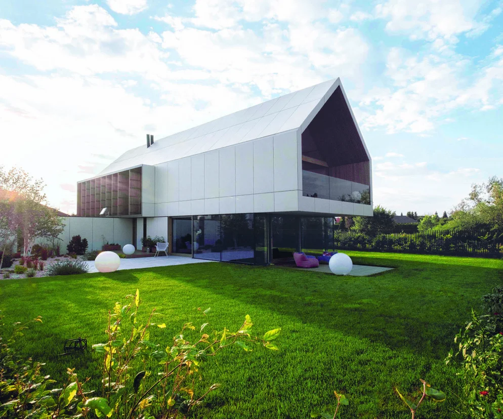

Tu uwagę przyciąga drewniana rama okalająca przeszklenia. To nie tylko sposób na ożywienie, uatrakcyjnienie kompozycji, ale przede wszystkim rozwiązanie, które gwarantuje dobre doświetlenie sypialni i gabinetu na piętrze, bez konieczności stosowania przesłon okiennych osłaniających pomieszczenia przed silnym południowym słońcem. Rama została wysunięta na taką szerokość, by zapewnić przeciwsłoneczne zabezpieczenie. Gwarantuje także intymność w strefie prywatnej domu, ponieważ osłania okna przed wzrokiem przechodniów. Forma tej okiennej obudowy świadczy o perfekcji projektu nie tylko pod względem praktycznym, lecz także estetycznym.
Aby pasowała do minimalistycznej linii projektu, architekci zdecydowali się na nieotwieralne okna, dzięki temu pojedyncze ramy szyb są praktycznie niewidoczne. Chcąc uzyskać taką czystość rozwiązania, konieczne było zastosowanie nietypowego elementu stolarki okiennej – modułu, który jest otwierany podobnie jak standardowe okno, ale jest pozbawiony szyby i ukryty za drewnianą oblicówką. Takie samo praktyczne zadanie, jak osłona południowych okien, spełnia tubalne wykończenie górnej kondygnacji. Taras i jego przeszklenie sięgające połaci zostało ukryte w głębokiej tarasowej wnęce. To właśnie ona i przeszklona część dolnych ogrodowych elewacji nadają tej architekturze głębi i… smaku.
– Okna „czytane” jako czyste szyby ze szklanymi narożnikami wyglądają niezwykle lekko. Były robione na podstawie rozwiązań systemowych, ale przerabianych na potrzeby projektu przez bardzo ambitną i otwartą na modyfikację firmę Okno-Drew z Olsztyna – mówi architekt.
Zastosowane w projekcie przezroczystości w interesujący sposób kształtują wewnętrzną przestrzeń domu z otwartą z trzech stron strefą dzienną oraz strefą głównej sypialni nadwieszoną nad skarpą i zakończoną przeszkloną ścianą otwierającą wnętrze na rozlewiska Wisły.
Dom w kształcie litery L
Patrząc na bryłę domu, trudno uwierzyć, że w procesie projektowym to nie jej forma, ale wnętrze było najważniejsze i to jego rozplanowanie stało się wstępną, fundamentalną częścią projektu. A bryła to umiejętna obudowa planów domu. Aby maksymalnie wykorzystać możliwości działki, nadano im formę litery L.

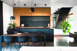

– Od ulicy zlokalizowana jest część techniczna. Wchodząc w głąb domu, idziemy wzdłuż pomieszczeń technicznym korytarzem. Aby podróż była ciekawa, mijamy stalowe, podwieszane, rzeźbiarskie schody, za którymi jest wielka witryna otwierająca się na miniogród osłonięty ścianą od sąsiada – takim plastycznym opisem architekt wprowadza nas do domu. Przejście od wiatrołapu do strefy dziennej jest bez wątpienia interesujące. Dzięki towarzyszącym widokom miniogrodu i nowoczesnej instalacji schodów nie odczuwa się jego długości. Aby nic nie odciągało uwagi od tego, co najatrakcyjniejsze na szlaku komunikacyjnym, cała strefa techniczna: drzwi, domofony, instalacje, jest zamknięta – obudowana ścianą fornirową.
Z nią związana jest pewna niespodzianka. Wykańczający ją fornir zawija za rogiem i przechodzi w zabudowę kuchenną. Ma się wrażenie, że przemieszczamy się wokół drewnianego kubika. Autorzy projektu stopniują doznania. Po wejściu do salonu otwiera się... widok trójstronny, zacierający granice między wnętrzem a tym, co na zewnątrz.
– Strefa dzienna została maksymalnie zbliżona do skarpy i pięknego pejzażu przez wydłużenie jednej odnogi bryły – mówi architekt.

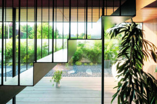

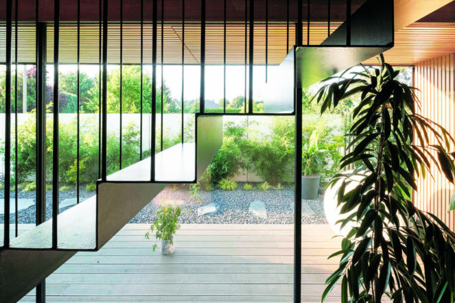

Autor: Miłosz Stopiński. Projekt: SOIA/Miłosz Stopiński, Łukasz Idziak, Daniela Owedyk-Idziak/ Archiwum prywatne Ważny elementem aranżacji wnętrza są schody stalowe według projektu pracowni SOIA - podwieszane do sufitu i tylko w jednym miejscu wsparte. Istotną rolę odgrywa tu oświetlenie zintegrowane z sufitem – kable, miejsca na transformatory zostały zaprojektowane przed jego wylewaniem. Dlatego projekt wnętrz musiał powstać na etapie budowy. Główne oświetlenie strefy dziennej to lampy tłowe, z maksymalnie szerokim kątem 55o – zalewają światłem pomieszczenia i dobrze odwzorowują barwy

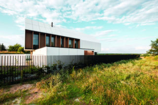

Drewniane otoki przeszkleń z poprzecznymi żaluzjami
Najbardziej wyraziste są drewniane otoki przeszkleń z poprzecznymi żaluzjami. To one, jak mówi architekt, „powodują rozedrganie fasady”. Czysta architektoniczna geometria ożywa. Również we wnętrzach nie chciano mnożyć materiałów wykończeniowych. Najważniejsze były duże przeszklenia, które wprowadzają żywe obrazy. Jest tu głównie beton i drewno. Przy czym dwie kondygnacje mają nieco inny charakter. Aranżacja parteru jest bardziej surowa, masywna. Tu króluje beton i materiały, które go naśladują. W strefie wejściowej i przy kuchni są to wielkoformatowe płyty – niecięte i położone bezspoinowo.
