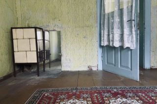

To był klasyczny, wiejski dom z duszą, wybudowany najprawdopodobniej w 1959 roku. Przez wiele lat tętnił życiem, lecz z biegiem czasu stopniowo popadł w zapomnienie.

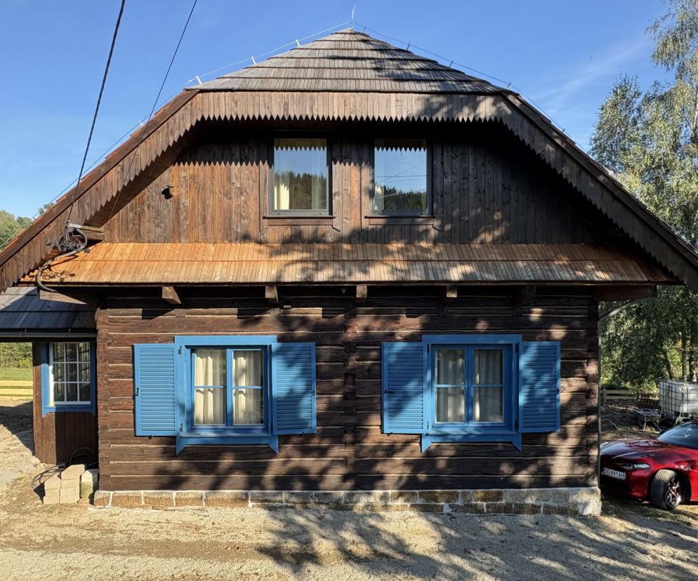

Gont modrzewiowy i niebieskie okiennice. Jak przebiegały prace na zewnątrz?
Największym wyzwaniem podczas metamorfozy domu była wymiana materiału dachowego. Dach, który przez lata pokrywał eternit, wymagał pilnej zmiany, nie tylko z powodów estetycznych, ale także bezpieczeństwa.
- Prace przebiegały bardzo sprawnie, szczególnie jeśli chodzi o usunięcie eternitu. Dzięki wsparciu gminy, bez żadnych problemów pozbyliśmy się tego niebezpiecznego materiału. Po zdjęciu z dachu ułożyliśmy go na paletach, które zabezpieczyliśmy folią. Następnie gmina je od nas odebrała – opowiada Małgorzata.
Po usunięciu starego pokrycia małżeństwo zdecydowało się na wybór gontu modrzewiowego. To materiał, który oprócz walorów wizualnych, charakteryzuje się również trwałością, odpornością na warunki atmosferyczne oraz naturalną zdolnością do współistnienia z drewnianą zabudową. Dzięki temu jest odpowiedni do domów w takich lokalizacjach jak ta, gdzie harmonia z naturą jest kluczowa.
Kolejnym istotnym etapem prac na zewnątrz było odnowienie ścian
- Jak wyjaśnił nam zatrudniony fachowiec drewno, które pierwotnie było użyte do budowy, pochodziło z różnych gatunków drzew. Zdecydowaliśmy się je odnowić, zeszlifować i zaolejować, aby zachować naturalny charakter budynku – tłumaczy Małgorzata.
Na uwagę zasługuje także stolarka okienna w charakterystycznym, niebieskim kolorze.
Wewnątrz domu były niebieskie drzwi i ramy okienne i to one nas zainspirowały. Na początku powstały nowe otwory na okna, a następnie niebieska stolarka okienna. Warto dodać, że jest to kolor, który tradycyjnie wykorzystywało się w wiejskich chatach w tym regionie.
Skąd wzięła się taka kolorystyka? Niebieska stolarka okienna i drzwiowa w drewnianych budynkach na południu Polski wywodzi się przede wszystkim z ludowego sposobu związanego z odpędzaniem owadów – intensywny błękit miał działać na nie jak naturalny odstraszacz, gdyż muchy miały kojarzyć go z pustym niebem. Zwyczaj ten wzmacniała dodatkowo wiara, że kolor nieba i Matki Boskiej chroni dom przed złem i urokami.

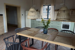

Jaki klimat panuje wewnątrz Tropianki?
Myśląc nad wystrojem wnętrz, wiedzieliśmy, że aranżacja powinna być taka jak do tej pory prosta, spokojna i „niekrzycząca”. Kluczem była konsekwencja w doborze materiałów: naturalne kolory, drewno i widoki, które miały stać się integralną częścią wnętrza. To dom, który ma wyciszać, nie imponować.
Na podłogach parteru znalazła się cegła, która nie tylko miała wprowadzić odpowiedni klimat, ale i być trwała.
- To było moje marzenie, by mieć ceglaną podłogę z manufaktury. Dodatkowo jest to materiał, który dobrze współpracuje z ogrzewaniem podłogowym, więc zimą jest przyjemnie ciepła, a latem chłodniejsza – opowiada Gosia.
Głównym pomieszczeniem na dole jest kuchnia, która stała się oczkiem w głowie właścicielki.
- Pomysł na przestrzeń kuchenną miałam już od dawna. Bardzo spodobało mi się zobaczone gdzieś w sieci połączenie cegły i oliwkowych szafek. Reszta to kolejne małe marzenia: lodówka Smeg, brak górnych szafek, by było lekko, zlew przy oknie i zastawa z Tułowic, którą pamiętam z dzieciństwa.
