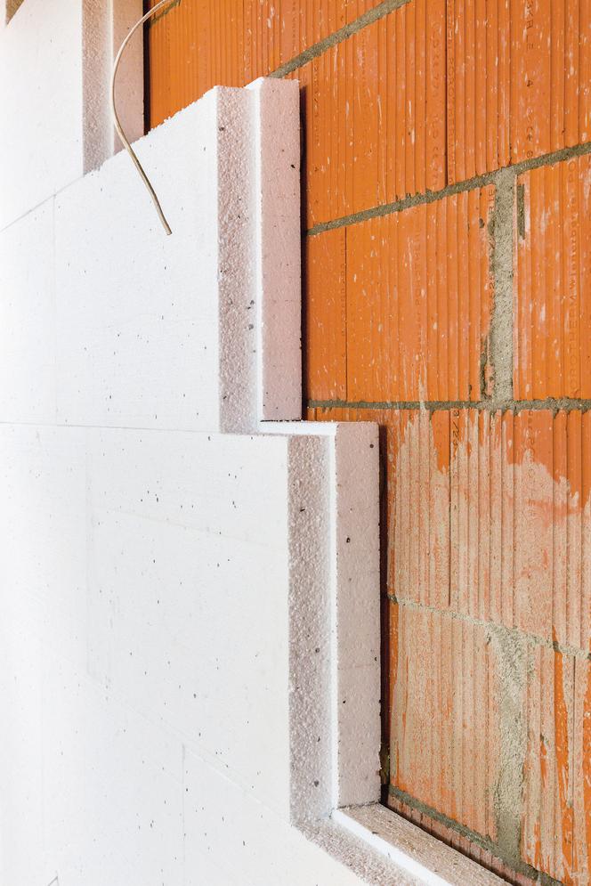

Styropian prosty czy frezowany?
Jeśli zdecydujemy się na płyty frezowane, trzeba będzie kupić nieco więcej paczek, ponieważ w jednej mieści się 1,42 m³. Cena metra sześciennego takiego styropianu jest o kilka złotych większa od tego z prostymi krawędziami.
styropian
Autor: Piotr Mastalerz Frezowane krawędzie płyt pozwalają uniknąć szczelin w ociepleniu, ale wymagają równego podłoża
