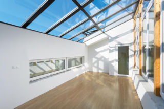

Budynek ma nowoczesną prostą formę ściętego sześcianu. Został zaprojektowany na planie kwadratu o wymiarach 10 x 10 m. Na płaskim dachu, nad fragmentem piętra od frontu, jest podniebny ogród. Jego szklana ściana z ażurową przesłoną jest efektownym zwieńczeniem elewacji frontowej. Wieczorem, gdy ogród zimowy jest oświetlony, światło przesącza się przez eteryczną ścianę.
– Chcieliśmy stworzyć nowy typ domu pasywnego. Zwykle, jeśli towarzyszy mu ogród zimowy, to jest on zlokalizowany na parterze. Umieszczając go na dachu, lepiej izolujemy dom od góry, ale i skuteczniej pozyskujemy energię ze słońca – tłumaczy koncepcję domu Sky Garden Rafał Pieszko, architekt z pracowni Menthol Architects.
Budynek może stracić aż 30 proc. energii cieplnej przez dach. Sky Garden to dom z dodatkową „czapką” w postaci ogrodu zimowego nałożonego na stropodach przylegający do północnej fasady. Działa trochę jak tradycyjny strych, który też jest rodzajem dodatkowego buforu cieplnego chroniącego latem przed przegrzaniem, a zimą przed wyziębieniem. Tutaj z racji sporych przeszkleń „strych” ma za zadanie nie tylko izolować, a więc działać pasywnie, ale i funkcjonować aktywnie. W zimne miesiące wychwytuje energię cieplną z promieni słonecznych i ją magazynuje. Z kolei latem ogród stanowi ochronę przed przegrzaniem niższych kondygnacji.
– Aby ogród zimowy działał latem jak bufor cieplny, musi mieć zapewnione właściwe przewietrzanie i odpowiednią roślinność - tłumaczy ideę projektu architekt. - Duża ilość liści zapewni większy cień i odparowanie wody. Architektura motywuje więc mieszkańców do działania. Im więcej pracy włożą w prawidłowe utrzymanie ogrodu, tym lepszy będzie efekt.

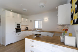

Właścicielka zachwala rozwiązania funkcjonalne domu. – Wcześniej mieliśmy niewielkie mieszkanie w bloku, teraz mamy olbrzymią strefę dzienną, na którą składają się kuchnia i jadalnia otwarte na salon. Zrezygnowaliśmy z wydzielonego gabinetu na parterze, otworzyliśmy go na salon. Ten dodatkowy aneks to miejsce pracy męża. Stoi tam jego komputer oraz sprzęt – wyjaśnia pani domu.

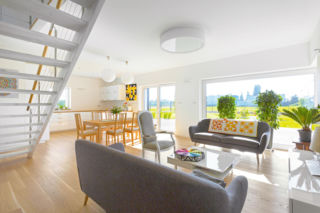

Białą bryłę domu z zewnątrz ociepla drewno. Ta sama zasada obowiązuje we wnętrzach, które gospodarze urządzali sami. – Postawiliśmy na biel i naturalne materiały. Deski na podłodze są w całej strefie dziennej, ułożono je także w kuchni. Terakota pojawia się tylko w łazienkach, ale i tam zastosowano płytki imitujące deski, dopasowane do reszty podłóg. Lubimy prostotę i minimalizm – wyjaśnia gospodyni.
Neutralne tło urozmaicają mocne dodatki w postaci kolorowych zasłon, narzut czy poduszek. W większości są to autorskie patchworki gospodyni, tworzone w różnych technikach. Ażurowe schody prowadzące na piętro to dzieło ojca właściciela, stolarza hobbysty.
– Miały być tylko na okres budowy, by łatwiej było nam wnosić materiały. Jednak zostały na stałe. Choć wykonano je z tańszych materiałów, są solidne i wyglądają naprawdę dobrze. Często zjeżdżają z nich dzieci. Super designerskie schody dywanowe, jak w projekcie, zrobimy, gdy dzieci podrosną – prognozuje właściciel.
