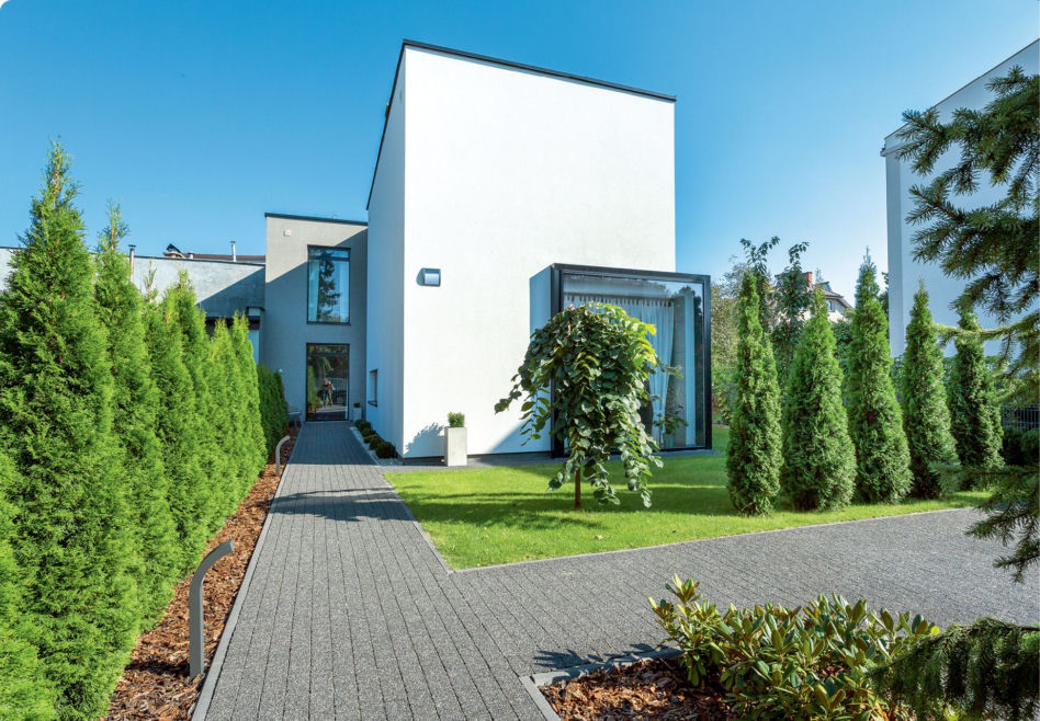

Autor: Archiwum serwisu Wejście do domu znajduje się po lewej stronie budynku, na granicy jasnej i ciemniejszej bryły. Zgodnie z oszczędną w wyrazie architekturą nie zostało zaakcentowane w żaden szczególny sposób, z daleka jest właściwie niewidoczne

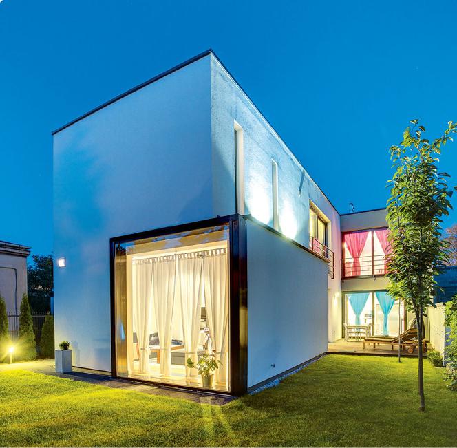

Autor: Archiwum serwisu Dom składa się z dwóch skrzydeł. Krótsze znajduje się w głębi działki, dłuższe wysuwa się w kierunku ulicy. Nietypowa forma jest odpowiedzią na wymagania niewielkiej parceli
Kostka z płaskim dachem
Inwestorzy chcieli mieć dom nowoczesny – kostkę z płaskim dachem i prostą elewacją, za to z dużymi oknami. Plan zagospodarowania przestrzennego obowiązujący na osiedlu nie narzucał kąta nachylenia dachu, marzenie udało się więc zrealizować.
Aby jak najlepiej wykorzystać powierzchnię wąskiej działki, architekt zaprojektował budynek maksymalnie odsunięty od ulicy i stojący w ostrej granicy działki. Trzy ściany domu są więc ślepe, dwie z nich przylegają do sąsiednich budynków. Bryła jest węższa z przodu i szersza z tyłu, opisano ją na rzucie zbliżonym kształtem do litery T. Jej krótsze ramię znajduje się w głębi działki, wypełnia całą szerokość posesji. Ta część domu ma ściany wykończone ciemnym tynkiem, przez co wydaje się jeszcze bardziej wycofana i nie zwraca na siebie uwagi. Jest neutralnym tłem dla głównego skrzydła budynku, które od frontu wygląda jak wąski biały prostopadłościan z wysoką witryną na parterze wysuniętą nieco przed lico fasady. Przeszklenie podkreśla lekkość elewacji.

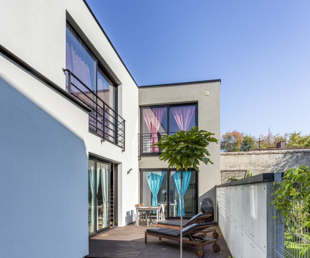

Autor: Archiwum serwisu Nieduży taras jest dostępny z pokoju dziennego i kuchni. Ponieważ jest osłonięty dwiema ścianami domu i pełnym ogrodzeniem, sprawia wrażenie dodatkowego pokoju

Okna w fasadzie to jedno z kilku przeszkleń wychodzących na ulicę (czyli w kierunku zachodnim mającym duże znaczenie dla doświetlenia wnętrz). Rolę bufora i zielonej zasłony zapewniającej mieszkańcom prywatność odgrywa niewielki ogródek obsadzony stożkowatymi krzewami iglastymi i bylinami.
Drzwi wejściowe na pierwszy rzut oka są niewidoczne, jakby dom również pod tym względem strzegł spokoju swoich mieszkańców. Strefa wejścia znajduje się blisko przecięcia białej i grafitowej bryły, ukryta w płytkim podcieniu. Architekt zdecydował, że na małej działce przestrzeń rekreacyjna nie powinna znaleźć się za domem, bo wówczas byłaby ciemna i nieprzyjazna. Taras został więc umieszczony przy południowej ścianie, zajmuje całą przestrzeń między budynkiem a betonowym ogrodzeniem z ciężkich płyt. Ze względu na proporcje i otaczające go z trzech stron ściany przypomina dodatkowy zewnętrzny pokój z meblami wypoczynkowymi i grillem.

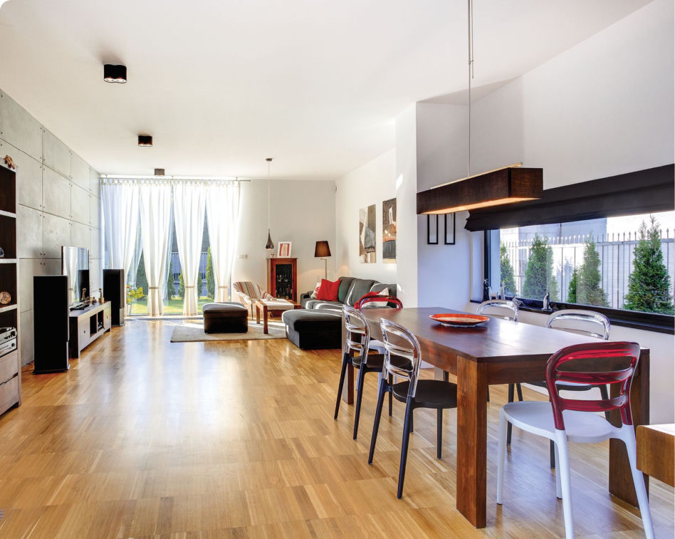

Autor: Archiwum serwisu Sufit strefy dziennej znajdujący się 3 m nad posadzką potęguje wrażenie przestronności

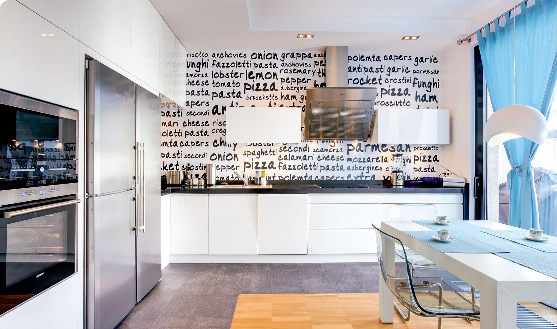

Autor: Archiwum serwisu Stół w kuchni pełni funkcję blatu do codziennych rodzinnych posiłków. Zróżnicowanie posadzki podkreśla jego miejsce

Wejście do budynku usytuowano od północy. Wchodzący ma po prawej stronie strefę dzienną z salonem i jadalnią. Pomieszczenie o wysokości przeszło 3 m zajmuje całą szerokość zachodniego skrzydła i jest doświetlone z trzech stron, szczególnie efektownie w jadalni z jej podłużnym, poziomym oknem.
Duży stół jadalniany najlepiej sprawdza się przy okazji większych spotkań, na co dzień domownicy mogą używać mniejszego w kuchni. Ta została usytuowana nieco na uboczu, w wysuniętej na południe części domu. Od północy są natomiast gabinet z biblioteką, łazienka i pomieszczenie gospodarcze. Mieści piec, pralnię, czasem służy jako warsztat, przechowywane są tu akcesoria motocyklowe i inne przedmioty, na które trudno znaleźć miejsce gdzie indziej.

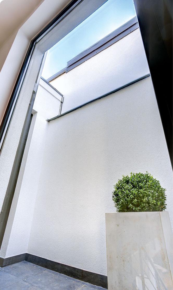

Autor: Archiwum serwisu Świetlik na piętrze zapewnia dopływ promieni słonecznych do korytarza i jednej z łazienek
Piętro to prywatna część domu podzielona między dwa pokolenia. Gospodarze mają do dyspozycji sypialnię, garderobę z wykonanymi przez inwestora meblami i łazienkę. Ich córka – pokój i dużą łazienkę. Aby doświetlić korytarz na górnej kondygnacji oraz łazienkę w ślepym narożniku budynku, architekt zaprojektował niewielki świetlik koło schodów. Promienie słoneczne wpadają do wnętrza domu przez dwa okna, z których jedno służy jako drzwi. Sam świetlik dachowy pełni ważną funkcję komunikacyjną. Na jego ścianie została zamontowana solidna drabina prowadząca na dach, która przydaje się przy kontrolowaniu stanu rynien. Być może w przyszłości górny taras zostanie zagospodarowany.
