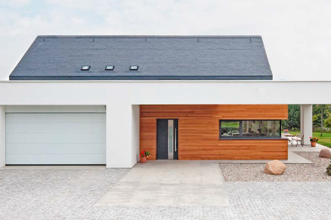

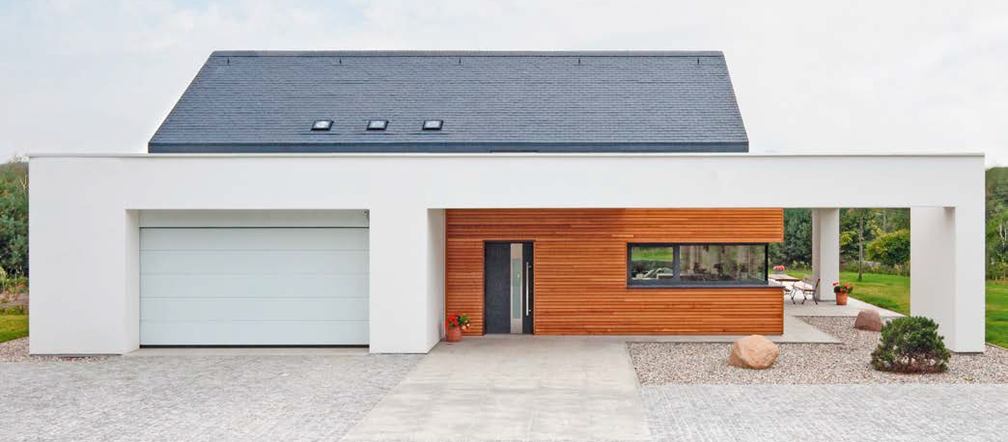

Świetliki dachowe
Autor: Archiwum serwisu Nowoczesne płaskie świetliki nie tylko nie szpecą architektury, ale potrafią stać się kompozycyjną kropką nad i – również na zewnątrz.
