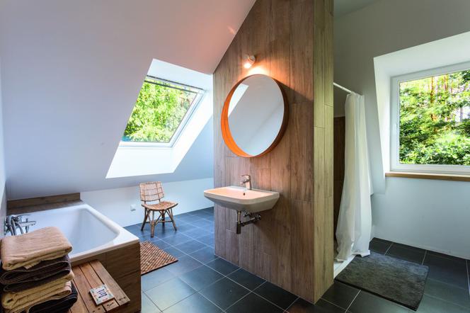

Podział przestrzeni jest symetryczny – schody znajdują się w osi symetrii dachu. Dzięki temu możliwe było takie wydzielenie pomieszczeń, by w każdym były dwie ściany pełnej wysokości ułatwiające aranżację. Dodatkowo przestrzeń powiększają dwie duże lukarny, które projektant sprawiedliwie podzielił – każdą na pół, aby pionowe okno znalazło się w każdym pomieszczeniu. Kolejny sposób na powiększenie przestrzeni pod skosami to montaż dużych okien dachowych.
Wnęki o szerokości 109 cm „unoszą” połać dachu. Po podziale przestrzeni komin znalazł się w środku planu łazienki i posłużył do wydzielenia jej poszczególnych stref. W efekcie z niedużego poddasza wygospodarowano nie tylko trzy wygodne sypialnie i dużą łazienkę, ale jeszcze garderobę i schowek na strychu, na który prowadzą rozkładane schody. W dobudowanej bryle znalazło się miejsce na sypialnię gospodarzy, gabinet i pomieszczenie gospodarcze.
