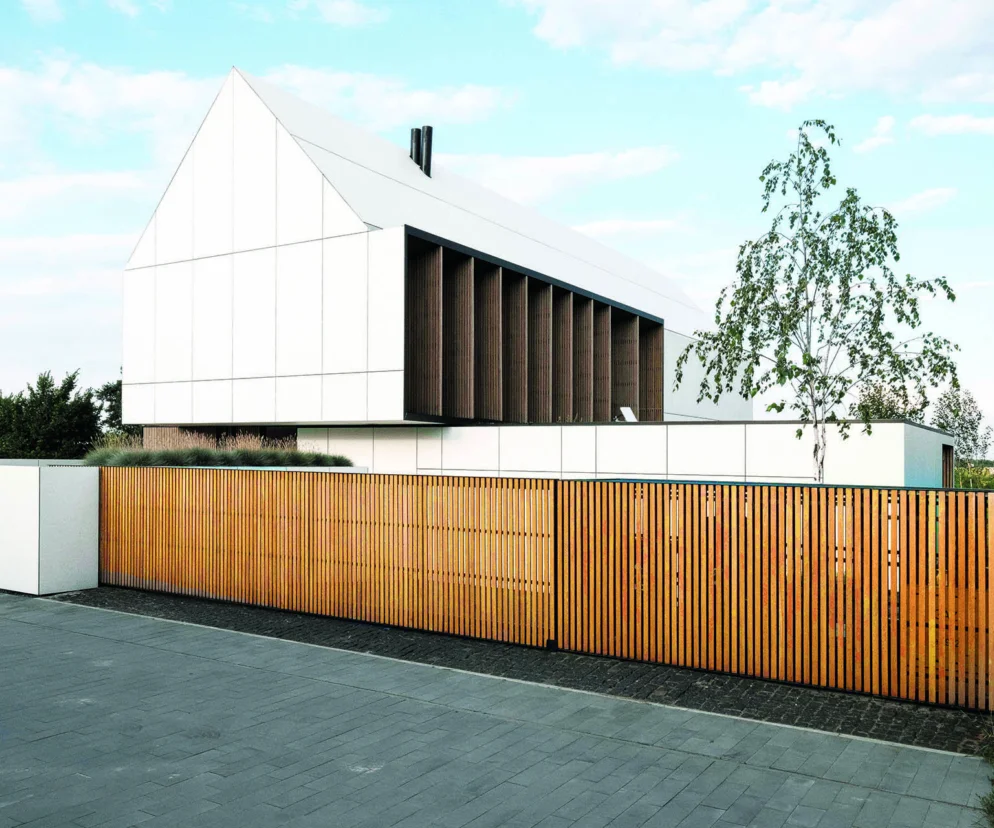

Górna bryła dosłownie lewituje. To miał być dom z gotowego projektu, a powstał dom ze skośnym dachem ale w stylu modernizmu
Ten dom to zaskakująca, doskonale zaprojektowana i zrealizowana parafraza starego dobrego modernizmu. Dziwi i jednocześnie świetnie sprawdza się w terenie oraz życiu codziennym. Nietypowo pod skośnym dachem, którego wymagały miejscowe przepisy, kryją się modernistyczne marzenia o maksymalnej funkcjonalności i dostępie do światła oraz pięknie kadrowane widoki.

Architektoniczna precyzja tego domu uderza w zestawieniu z chaosem urbanistycznym okolicy. Dachy kopertowe mieszają się tu z dwuspadowymi, zabudowa jednorodzinna sąsiaduje z rekreacyjną. – Pewnym problemem, oprócz ograniczeń wynikających z parceli, były miejscowe przepisy nakazujące budowę domu z dachem skośnym, a my chcieliśmy, by nasz dom miał dach płaski – mówi pan Maciej. Szukając kompromisu między oczekiwaniami inwestorów a przepisami, autorzy projektu zdecydowali się na połączenie kształtu archetypowego domu z modernistyczną podstawą. Dzięki temu powstał oryginalny projekt na miarę miejsca swojej realizacji. Dwie poprzecznie ustawione na sobie bryły. Dolna gwarantuje stabilność optyczną kompozycji. Górna lewituje – jest przewieszona z obu stron dolnej. – Koncepcja przedstawiona przez pracownię od razu nam się spodobała. Architekt zaproponował kilka wariantów domu w różnym stopniu przeszklonych. My wybraliśmy ten z największymi przeszkleniami – opowiada pan Maciej, inwestor. Bez wątpienia są one imponujące, ale nie tylko to zasługuje na uwagę. Równie ważny jest nieoczywisty i przemyślany sposób ich rozłożenia.
Frontowa elewacja niemal pozbawiona jest przeszkleń
Frontowa elewacja jest demonstracyjnie introwertyczna – niemal pozbawiona przeszkleń – z wyjątkiem niewielkich w strefie wejścia, osłanianych przez ogrodzenie. A jednak jej kompozycja nie wynika z potrzeby demonstrowania odmienności. – Front domu poprzez ulicę graniczy z tyłami działek rekreacyjnych sąsiadującej zabudowy mieszkaniowej. Nie chcieliśmy otwierać domu na taki widok, choć wiązało się to z odcinaniem wnętrz od zachodniego doświetlenia – mówi architekt.
Aby całkowicie nie rezygnować z plastycznego światła, jakie daje zachodnia strona, autorzy projektu wykorzystali sprytne, racjonalne rozwiązanie. Postanowili obniżyć bryłę garażu z płaskim dachem do 2,2 m tak, by promienie zachodniego słońca docierały poza nią.
– Chcieliśmy, aby garaż był jak najniższy, więc został nieco (45 cm) wciśnięty w ziemię i ma niskie stropy. Dzięki temu od strony rekreacyjnej nie odczuwa się przytłoczenia jego bryłą, a w późnych godzinach słońce penetruje strefę rekreacyjną – mówi architekt. Na zapleczu garażowej bryły autorzy projektu usytuowali wielkie przeszklenia umożliwiające wnikanie światła do strefy dziennej. Przeszklenia są spektakularne – zajmują niemal całą dolną część elewacji za garażem, ścianę szczytową domu i dwa dolne narożniki bryły. W ten sposób garaż pełni funkcję ogrodzenia dającego intymność, jednocześnie nie stając się barierą dla promieni słonecznych. Równie przemyślane rozwiązania znajdziemy na bocznej południowej elewacji.
Tu uwagę przyciąga drewniana rama okalająca przeszklenia. To nie tylko sposób na ożywienie, uatrakcyjnienie kompozycji, ale przede wszystkim rozwiązanie, które gwarantuje dobre doświetlenie sypialni i gabinetu na piętrze, bez konieczności stosowania przesłon okiennych osłaniających pomieszczenia przed silnym południowym słońcem. Rama została wysunięta na taką szerokość, by zapewnić przeciwsłoneczne zabezpieczenie. Gwarantuje także intymność w strefie prywatnej domu, ponieważ osłania okna przed wzrokiem przechodniów. Forma tej okiennej obudowy świadczy o perfekcji projektu nie tylko pod względem praktycznym, lecz także estetycznym.
Aby pasowała do minimalistycznej linii projektu, architekci zdecydowali się na nieotwieralne okna, dzięki temu pojedyncze ramy szyb są praktycznie niewidoczne. Chcąc uzyskać taką czystość rozwiązania, konieczne było zastosowanie nietypowego elementu stolarki okiennej – modułu, który jest otwierany podobnie jak standardowe okno, ale jest pozbawiony szyby i ukryty za drewnianą oblicówką. Takie samo praktyczne zadanie, jak osłona południowych okien, spełnia tubalne wykończenie górnej kondygnacji. Taras i jego przeszklenie sięgające połaci zostało ukryte w głębokiej tarasowej wnęce. To właśnie ona i przeszklona część dolnych ogrodowych elewacji nadają tej architekturze głębi i… smaku.
– Okna „czytane” jako czyste szyby ze szklanymi narożnikami wyglądają niezwykle lekko. Były robione na podstawie rozwiązań systemowych, ale przerabianych na potrzeby projektu przez bardzo ambitną i otwartą na modyfikację firmę Okno-Drew z Olsztyna – mówi architekt.

Zarówno na zewnątrz, jak i wewnątrz inwestorom i architektom zależało na oszczędności materiałowej. – Razi nas zbyt duża dekoracyjność – stwierdza pan Maciej. Poza tym sama wyszukana forma bryły domu – dynamiczne skrzyżowanie formy przywołującej archetyp domu z tą modernistyczną – domagała się rezygnacji ze zbędnych detali i ozdobników. I tak właśnie jest w tym projekcie – kompozycja jest czysta i wyrazista. Głównym materiałem wykańczającym bryłę są białe płyty włóknocementowe.
– Materiał był bardzo wdzięczny, pozwalał na maksymalne „wyczyszczenie” budynku – ukrycie wszystkich technologii, które standardowo są odsłonięte. Osłoniliśmy nie tylko orynnowanie, ale także ramy okien (są na konsolach, schowane w fasadzie). Licowanie szyb z fasadą, podobnie jak bram garażowych, pomaga w budowaniu geometrii bryły – stwierdza architekt. Tak powstała monolityczna fasada z białych płyt włóknocementowych jest optycznie ocieplana przez nieliczne drewniane elementy.
Drewniane otoki przeszkleń z poprzecznymi żaluzjami
Najbardziej wyraziste są drewniane otoki przeszkleń z poprzecznymi żaluzjami. To one, jak mówi architekt, „powodują rozedrganie fasady”. Czysta architektoniczna geometria ożywa. Również we wnętrzach nie chciano mnożyć materiałów wykończeniowych. Najważniejsze były duże przeszklenia, które wprowadzają żywe obrazy. Jest tu głównie beton i drewno. Przy czym dwie kondygnacje mają nieco inny charakter. Aranżacja parteru jest bardziej surowa, masywna. Tu króluje beton i materiały, które go naśladują. W strefie wejściowej i przy kuchni są to wielkoformatowe płyty – niecięte i położone bezspoinowo.
