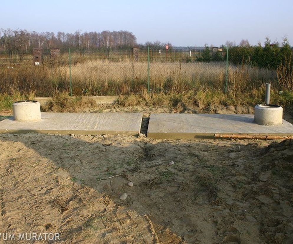

Zagospodarowanie działki - miejsce na zbiorniki na ścieki - szamba
Decyzja dotycząca budowy szamba nie znajduje się wyłącznie w gestii inwestora. Zgodnie z § 34 ust. 1 Rozporządzenia w sprawie warunków technicznych zbiorniki na nieczystości ciekłe mogą być sytuowane tylko na działkach budowlanych niemających możliwości przyłączenia do sieci kanalizacyjnej, przy czym nie dopuszcza się ich sytuowania na obszarach podlegających szczególnej ochronie środowiska i narażonych na niebezpieczeństwo powodzi oraz na terenach zalewowych.
  • Sposób wykonania szamba
Bezodpływowe zbiorniki na nieczystości ciekłe (szamba), doły ustępów nieskanalizowanych oraz urządzenia kanalizacyjne i zbiorniki do usuwania i gromadzenia wydalin pochodzenia zwierzęcego powinny mieć dno i ściany nieprzepuszczalne, szczelne przekrycie z zamykanym otworem do usuwania nieczystości i odpowietrzenie wyprowadzone co najmniej 0,5 m ponad poziom terenu (§ 35 Rozporządzenia w sprawie warunków technicznych).
  • Usytuowanie szamba na działce
Normy odległościowe dla zbiorników na nieczystości uzależnione są od ich wielkości oraz rodzaju zabudowy. Zgodnie z § 36 Rozporządzenia w sprawie warunków technicznych odległość pokryw i wylotów wentylacji ze zbiorników bezodpływowych na nieczystości ciekłe (a nie samych zbiorników!), dołów ustępów nieskanalizowanych o liczbie miejsc nie większej niż cztery i podobnych urządzeń sanitarno-gospodarczych o pojemności do 10 m3 powinna wynosić co najmniej:
  • 15 m od okien i drzwi zewnętrznych do pomieszczeń przeznaczonych na pobyt ludzi oraz do magazynów produktów spożywczych;
  • 7,5 m od granicy działki sąsiedniej, drogi (ulicy) lub ciągu pieszego.
W zabudowie jednorodzinnej, zagrodowej i rekreacji indywidualnej odległości te mogą być mniejsze i wynosić co najmniej:
  • 5 m od okien i drzwi zewnętrznych do pomieszczeń przeznaczonych na pobyt ludzi (przy czym nie dotyczy to dołów ustępowych w zabudowie jednorodzinnej, które i tu trzeba odsunąć na 15 m);
  • 2 m od granicy działki sąsiedniej, drogi (ulicy) lub ciągu pieszego.
Warto wiedzieć, że gdy na terenie inwestycji nie obowiązuje miejscowy plan zagospodarowania przestrzennego i gdy sąsiaduje on z zabudowanymi działkami, właściwy organ (wójt, burmistrz albo prezydent miasta) może ustalić w decyzji o warunkach zabudowy i zagospodarowania terenu – w porozumieniu z państwowym wojewódzkim inspektorem sanitarnym – odległości mniejsze niż określone wyżej.
Jeśli jednak zbiornik lub kompostownik ma być większy (pojemność powyżej 10 m3 do 50 m3) albo w nieskanalizowanym ustępie ma być więcej niż cztery miejsca, odległość pokrywy i wylotów wentylacji – bez względu na rodzaj zabudowy, sąsiedztwo i istnienie planu miejscowego – powinna wynosić co najmniej:
  • 30 m od okien i drzwi zewnętrznych do pomieszczeń przeznaczonych na pobyt ludzi oraz do magazynów produktów spożywczych;
  • 7,5 m od granicy działki sąsiedniej;
  • 10 m od linii rozgraniczającej drogi (ulicy) lub ciągu pieszego.
W przepisach Rozporządzenia w sprawie warunków technicznych znajdziemy też normy dla poszczególnych elementów przydomowej oczyszczalni ścieków. W myśl § 37 przepływowe, szczelne osadniki podziemne, stanowiące część przydomowej oczyszczalni ścieków gospodarczo-bytowych, służące do wstępnego ich oczyszczania, mogą być sytuowane w bezpośrednim sąsiedztwie budynków jednorodzinnych, pod warunkiem wyprowadzenia ich odpowietrzenia przez instalację kanalizacyjną co najmniej 0,6 m powyżej górnej krawędzi okien i drzwi zewnętrznych w tych budynkach.
