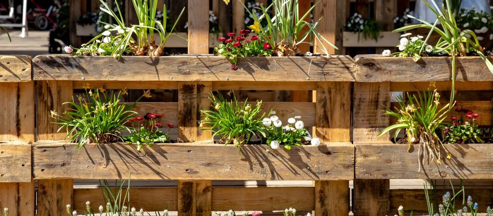

W większości przypadków wewnętrzna (spodnia) strona palety jest zbudowana w taki sposób, iż prawie od razu nadaje się jako kwietnik. Zwykle ma trzy grubsze belki, które można przystosować jako pojemniki. Ewentualnie można do niej dobić dodatkowe deski, aby było więcej miejsca na korzenie roślin (pojemniki będą głębsze). Następnie należy gwoździkami przybić deski od spodu - będą one tworzyły dno pojemnika. Dla ułatwienia prac można użyć wkrętarki.Kolejne działania to oczyszczenie i wyrównanie powierzchni palety, która często jest surowa, chropowata, może mieć drzazgi i ubytki. Stare palety warto oczyścić przed rozpoczęciem budowy kwietnika. Można do tego celu użyć nawet myjki ciśnieniowej (później trzeba poczekać, aby drewno wyschło).
W przypadku nowych palet przystępuje się od razu do szlifowania. Powierzchnię drewna można wygładzić ręcznie, przy użyciu papieru ściernego (gradacja 80-100) lub szlifierką do drewna. Ewentualne ubytki trzeba uzupełnić masą szpachlową (przeznaczoną do drewnianych powierzchni).

Po przeschnięciu paletę trzeba potraktować preparatem impregnującym (najczęściej nanosi się go pędzlem, kąpiel w impregnacie zużyje zbyt dużo środka). Środek zwiększy trwałość drewna i ochroni je przed niekorzystnymi czynnikami, np. grzybami i wilgocią. Następne działania zależą od preferencji:
  • Paletę pozostawiamy po impregnacji. Można użyć impregnatu bezbarwnego lub koloryzującego. Nakłada się go dwukrotnie.
  • Po wyschnięciu impregnatu, paletę traktujemy farbą gruntującą a później kolorową emulsją. Ten sposób jest popularny, gdyż pozwala na dowolną aranżację, pomalowanie palety na barwę białą, błękitną lub inną pasującą do kolorystyki danego miejsca.

Paleta nie jest jeszcze skończona. Należy ją zabezpieczyć, aby była praktyczną dekoracją na dłużej. W miejscach, gdzie będą posadzone rośliny umieszcza się kieszenie z folii lub innego nieprzepuszczalnego materiału. Można je przytwierdzić do drewna używając takera tapicerskiego. Następnie należy wywiercić po kilka niewielkich otworów w dnie, aby nadmiar wody ściekał do niższych warstw. Wciąż nie jest to perfekcyjne rozwiązanie (drewno ma kontakt z wodą), ale takie zabezpieczenie wciąż będzie dużo lepsze niż umieszczanie podłoża bezpośrednio w drewnianej belce. Nadmiar wody musi znajdować ujście, w przeciwnym wypadku rośliny będą chorowały i gniły.
