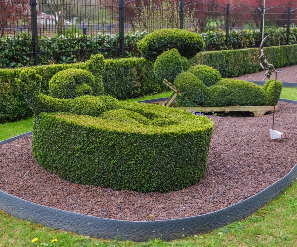

  1. Najpopularniejsze i najczęściej spotykane to formy geometryczne (architektoniczne), czyli różnego rodzaju stożki, kule, wielościany, czy ich zestawienia.
  2. Inna, efektowna forma topiarów to różnego rodzaju figury i postacie - najczęściej ludzi lub zwierząt.
  3. Spotkać można także topiary wizjonerskie o artystycznych, abstrakcyjnych, bliżej nieokreślonych kształtach.

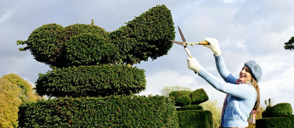

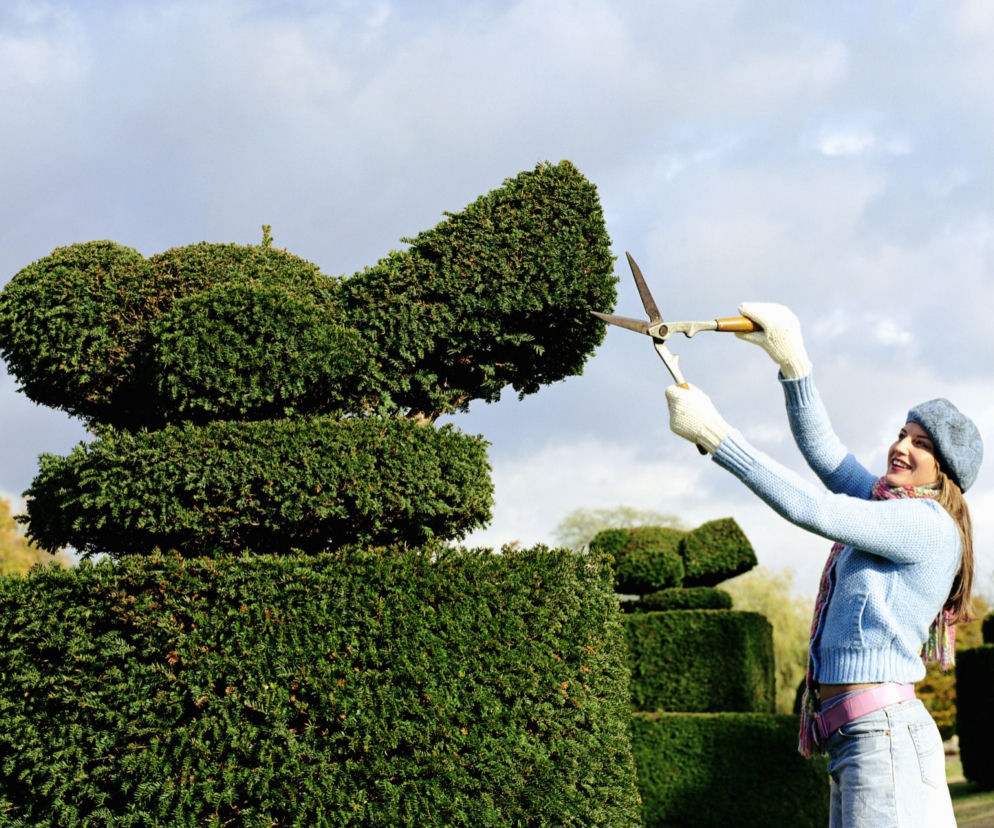

Uzyskanie pożądanego kształtu roślinnej rzeźby może trwać nawet kilka lat. Wymaga cierpliwości i regularnego przycinania – nawet 2-3 razy w sezonie (gatunki szybciej rosnące częściej, a rosnące wolniej – rzadziej). Najkorzystniej i najbezpieczniej dla roślin wykonywać cięcia późną wiosną lub wczesnym latem, czyli w czasie, kiedy pojawiają nowe przyrosty i zakończyć cięcie najpóźniej z końcem września, aby krzewy mogły się przygotować do spoczynku zimowego.
Za pierwszym razem można mocniej ciąć, aby zarysować pożądany kształt, ale kolejne cięcia powinny być już słabsze – skracamy około 1/3 długości nowych przyrostów. Kolejne, podobne cięcia będą powodowały, że krzew się ładnie zagęści.
Oprócz tradycyjnego przycinania, przy tworzeniu topiarów pomocne mogą być dostępne w sprzedaży gotowe druciane szablony o różnych kształtach i rozmiarach, które nakłada się na rośliny lub umieszcza w ich wnętrzu. Najprościej rozpocząć formowanie i przycinanie rośliny młodej o niezdrewniałych jeszcze pędach i od tworzenia prostych form, np. stożków lub zaokrąglonych kształtów.
Jakich narzędzi użyć do tworzenia topiarów?
Narzędzia, którymi formujemy rośliny powinny być naostrzone i dobrej jakości. Tępe, powodują uszkodzenia, kaleczą i miażdżą pędy, co może być przyczyną rozwoju chorób i osłabienia roślin. Do strzyżenia najbardziej pomocne będą sekatory ręczne, nożyce - ręczne, elektryczne lub spalinowe oraz mniejsze nożyczki do roślin.
Ważne! Zaniedbanie systematycznego cięcia spowoduje zbyt mocne odrośnięcie pędów i topiar utraci pożądany kształt. Z tego względu cięcie przy pomocy szablonu jest łatwiejsze – przycina się tylko gałązki przerastające poza wyznaczone kształty.
