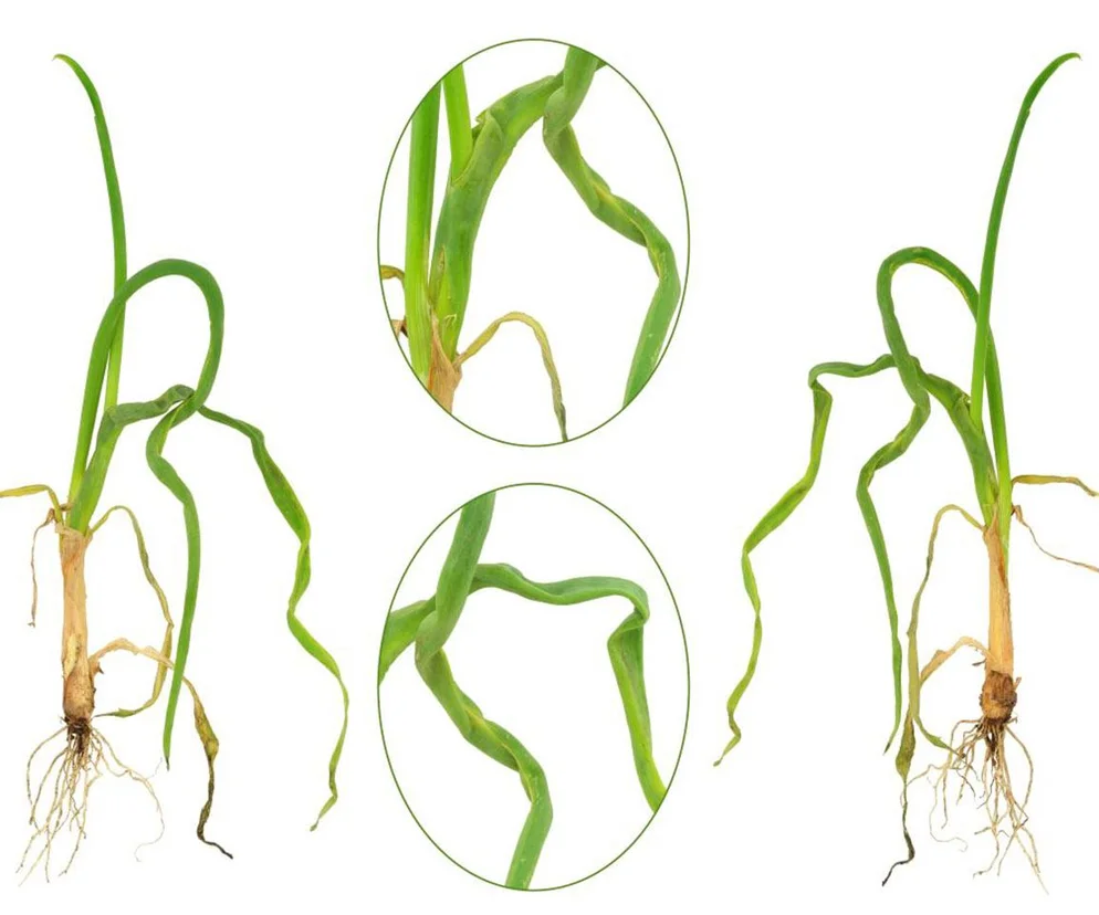

Dwie sadzonki cebuli z poskręcanym szczypiorem i jasne zbliżenia na deformacje liści. O nicieniach przeczytasz w Muratordom.
Autor: brozova/ Getty Images Objawy żerowanie niszczyka zjadliwego na cebuli

Nicienie żerują na korzeniach powodując różnorodne objawy, niekiedy mylone z chorobami grzybowymi lub fizjologicznymi. Pierwszym objawem żerowania są często nekrozy liści i drobne brunatne plamy rozpoczynające się przy unerwieniu. Z czasem jest ich więcej – rozchodzą się promieniście. Pąki i liście ulegają deformacjom, na szczytach pędów mogą zamierać. Nicienie uszkadzają oskórek korzeni przez co otwierają furtkę do rozwoju różnorodnych patogenów. Są wektorami grzybów, wirusów i bakterii.
U warzyw korzeniowych nicienie wnikają wewnątrz korzeni powodując straty w plonach (korzenie nie nadają się do spożycia).
  • Na cebuli, czosnku i bobie często żeruje niszczyk zjadliwy.
