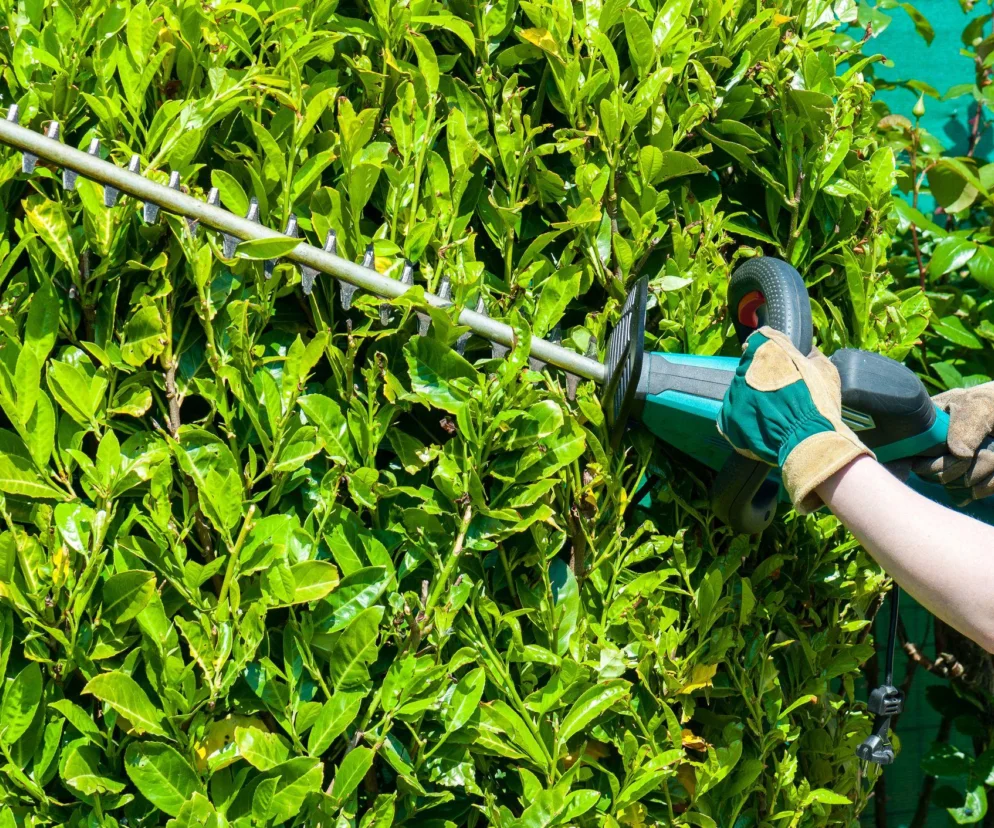

Dłonie osoby w rękawicach przycinającej zielony żywopłot nożycami elektrycznymi. O błędach formowania w Muratordom.
Autor: Pixavril/ Getty Images Jakie błędy można popełnić przy formowaniu żywopłotu?
