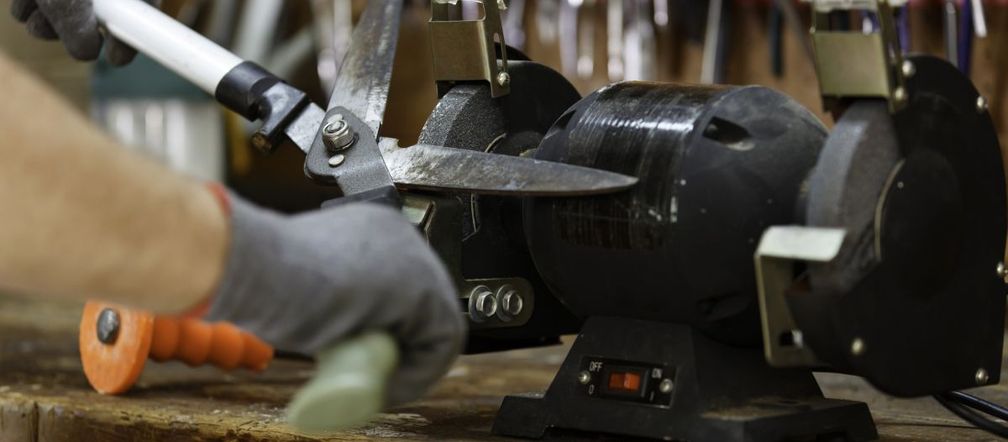

Narzędzia najczęściej ostrzy się za pomocą ostrzałki lub osełki. Do budowy przyrządów do ostrzenia używa się m.in. piaskowca, krzemu, ceramiki, korundu, stali, węglików spiekanych i pyłu diamentowego. Narzędzia ogrodnicze można też ostrzyć przy użyciu metalowego pilnika oraz szlifierki kątowej z papierem ściernym. Wszelkie pracę powinno się wykonywać ostrożnie, aby nie pogorszyć jakości narzędzi. Zwykle na jedno narzędzie trzeba poświęcić kilka do kilkudziesięciu minut. Jest to jednak praca, w której nie można (a nawet nie wolno) się śpieszyć!

  • Ostrzenie siekiery – dokładny sposób ostrzenia zależy od rodzaju siekiery. Niemniej zawsze prace rozpoczyna się od usuwania szczerb i zadziorów (np. pilnikiem). Ostrze piłuje się do uzyskania równych krawędzi. Trzeba utrzymywać stały kąt piłowania. Następnie krawędzie „wykańcza się” osełką.
  • Ostrzenie nożyc do żywopłotu – powinno się je ostrzyć przed każdym sezonem. Narzędzie (podobnie jak przy sekatorach) zaleca się rozebrać przed wykonywaniem pracy. Ostrzy się zewnętrzne krawędzie.
